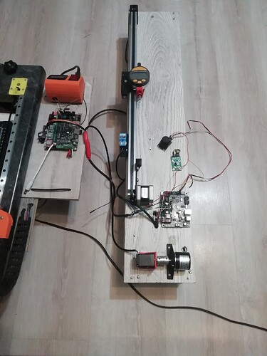

спасибо , переделал стенд , и на нем сейчас все проверю
у меня есть многое что нужно для разработки домашнего хобита.
могу многое . CAM ,. инженерия . владения всеми инструментами. . ну и конечно 3 д принтером не проффесианально но все же . нет осцилогрофа .
не умею паять хотя все есть . не умею писать код. но что то из кусков собрать и поправить под свои задачи могу .
можете по необходимости спросить я постараюсь проверить ваши хотелки .
Это заклинание переносит процедуру в оперативную память. В противном случае она будет исполняться так же, как и всё остальное - подгружаясь со SPI EEPROM со всеми вытекающими накладными расходами.

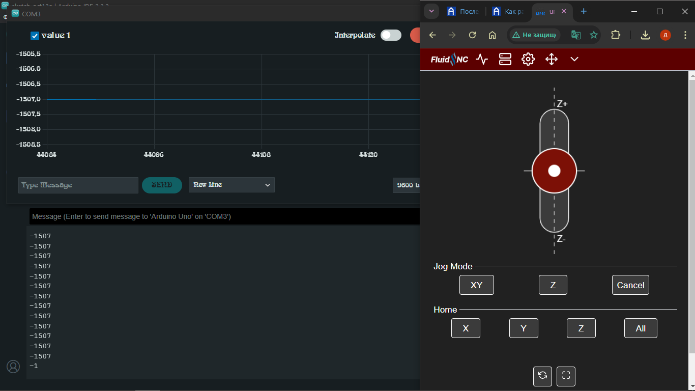

проверил ,. вроде стабильно , дребезга с виду нет , шим растянутый но вроде чистый на скорости 1000 мм мин.
что бы я смог его проверить на качество шима мне нужно его привести что бы он выдавал либо 1,0,1. или 1,1,-1-1 кто может подправте код. сам я наверное смогу но буду долго эксперементировать. ,
и я проверю сразу на шаговике , там четко дребезг если он есть проявится
шаговик в код я подброшу , тоже надеюсь
и чуть позже могу выложить видио или организовать трансляцию. что бы попробывать ваши вопросы по энкодеру
простой энкодер тоже есть
код посмотрел , может я так шаговик подкину. , сейчас поэкспериментирую .

у тебя концептуальная ошибка:
  1. должен быть датчик нулевого положения каретки
  2. в струйных принтерах не просто так установлен оптический датчик и линейка
  3. если нужна точность, а у тебя вижу в схеме индикатор, смотри как сделано в струйном принтере

все , раскидал
теперь двигатель крутится куда и энкодер
сейчас погоняем на всех скоростях. и посмотрим шим
я пока с делей сделал погоняю переделаю немного по другому
такмка будет точнее показывать
