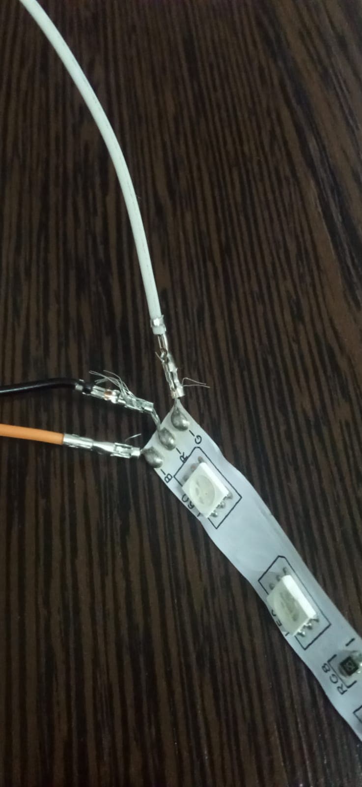

на всех гаидах RGB лента имеет 3 порта из которых 1-5v, 2-GND и 3-отвечает за код. А у меня он состоит из тех же 3 портов но каждый из ни отвечает за цвет
Значит у вас не адресная лента. Фото разместите !
Вы путаете RGB-ленту с адресной
как ей пользоваться
Для забаненных в гугле/яндексе
Поиск по запросу “как подключить RGB ленту”
забавная лента. И что, четвертого контакта нигде нет?
Вообще, судя по картинке, это контакты “R-”, “G-” и “B-”, а значит где-то на другом конце должны быть R+ G+ B+ или общий вход питания
с обратной стороны фотку
и можно кусок побольше в кадр взять?
Там ничего нет
На L2 заканчивается
И что? Сложно сфоткать целиком?
Извиняюсь, я оказывается не там отрезал
Всем спасибо за помощ
