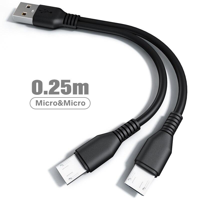

И все таки, как то же вот такие чудеса просто втыкаются в зарядку и работают. Может там не самым лучшим образом, но мне в принципе хватило бы, не по 500 же мА они выдают. Хотя я уверен что никаких дополнительных стабилизаторов и прочих приблуд там нет, просто что то вроде параллельного соединения
вроде все выше уже обьяснили? Втыкаются и выдают ровно столько, сколько может зарядка.
В чем вопрос-то?
Или вы думаете внутри этих проводов спрятана подпольная электростанция, которая от зарядки в 2А чудесным образом может запитать два телефона по 3А каждый?
Вам, похоже, нечего
Да это и не нужно. Током заряда управляет контроллер заряда, который, внезапно, находится не в БП, а в (в данном случае) телефоне
