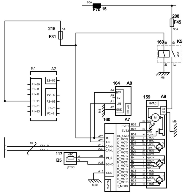

ШГ предоположительно может крутиться (выходной вал) только на 1 оборот (заслонка печки лада кис рей).
Хочу сделать для него контроллер из ардуино.
МОжете помочь?
D. M. R - шаговые двигатели на схеме лады икс рей
Неизвестно как.
Вы могли бы посоветовать какой контроллер купить? чтобы этот контроллер подошел к 4х обмоточному ШГ ? и чтобы этот контроллер потом управлялся ардуино?

на рисунке мы видим контроллер управляющий тремя шаговыми двигателями и двигателем вентилятора печки по CAN шине, что именно ты хочешь сделать?
На вскидку - подойдёт контроллер от станка с ЧПУ на ардуино UNO (grbl) может управлять 4-мя шаговыми двигателями и одним двигателем постоянного тока до 30 вольт (без силового ключа на плате)
UNO + CNC SHELD
Рисунок странный. Для шагового двигателя надо подавать питание на каждый из 4–х магнитов. Контролер должен соответствовать параметрам двигателя. Н меня контролер L293D справляется небольшим ШД

ВИдимо придется как-то прозванивать эти 6 выходов?

Моторедуктор заслонки отопителя салона T1009914P на ВАЗ Веста, Икс Рей
Слово Моторедуктор предполагает, что двигатель там крутится совсем не на 1 оборот, вот выходной вал редуктора, вполне возможно.
если там ШД, то можно ожидать что 4 контакта от 2-х обмоток и 2 контакта от датчика нулевого положения выходного вала.
Да и выводы S_MOT… - DSPL - MSPL - RSPL как бы намекают что это униполярник. Шилды для ЧПУ не подойдут. Гугли как управлять ардуиной униполярными двигателями.
