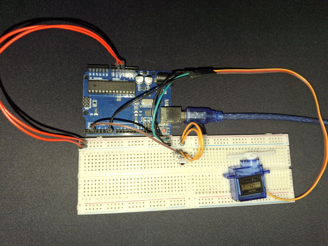

Как сделать так, чтобы сервопривод работал от сигнала инфракрасного приемника
Пины для сервопривода и инфракрасного приемника такие: D7, D2
Хочу поворачивать сервопривод от первой кнопки пульта на 70 градусов право и на 70 градусов влево. Помогите с кодом. Нужно поменять тип данных переменных под коды пультов. Ну еще что-то, помогите
Вот код:

вот какую ошибку выдает:
Exp_Sketch:5:22: error: ‘D7’ was not declared in this scope
const int servoPin = D7;
C:\Users\to3m5\Desktop\Exp_Sketch\Exp_Sketch.ino:5:22: note: suggested alternative: ‘A7’
A7
Exp_Sketch:6:19: error: ‘D2’ was not declared in this scope
const int irPin = D2;
C:\Users\to3m5\Desktop\Exp_Sketch\Exp_Sketch.ino:6:19: note: suggested alternative: ‘A2’
A2
Exp_Sketch:13:35: error: ‘E0E040BF’ was not declared in this scope
const unsigned int button_left1 = E0E040BF;
Exp_Sketch:14:35: error: ‘F4BA2988’ was not declared in this scope
const unsigned int button_left2 = F4BA2988;
Exp_Sketch:16:36: error: ‘E0E0807F’ was not declared in this scope
const unsigned int button_right1 = E0E0807F;
Exp_Sketch:17:36: error: ‘CE3693E6’ was not declared in this scope
const unsigned int button_right2 = CE3693E6;
exit status 1
Надо поменять тип данных у переменных и код, чтобы он работал для цифровых портов
поменяй просто на 7 и 2

Вы показываете нам один скетч, а сами компилируете другой?
ошибочка, просто порой меняю кода для пульта. щас кину ошибку нужного кода

повторяю второй раз:

спасибо, извиняюсь, что не увидел твой комментарий, теперь выводит в консоль все, но сервопривод все равно не двигается :frowning:
может коды с пульта другие? проверять надо
Выложите полный вывод сообщения о компиляции - чтобы были указаны все библиотеки.
сейчас, у меня вроде получилось пофиксить, в ином случае скину вывод сообщения
все, у меня заработало. какие-то проблемы были с проводами
спасибо вам всем за помощь!
