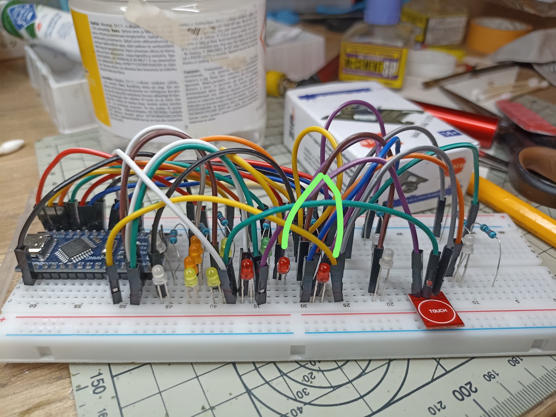

Загрузил из сообщения 23, работают после подачи питания или нажатия кнопки по циклу тех задержек только 1 раз, по проекту должны так работать до второго нажатия кнопки(выключения) на фотке отметил светодиоды которые делаю, не знаю чем это поможет, но ладно, код загружаю на Arduino nano
После подачи питания ничего не работает. Скетч и фото не соответствует действительности!
У меня же работает, и я вроде даже объяснил как, почему не соответствует действительности?
Смоделируйте свою схему, вставьте скетч, увидите результат. https://wokwi.com
В скетче кнопка и светодиод, а на фото? Вы пришли спорить или чему-то научиться решить проблему?
На фото тоже кнопка и светодиод, другие там стоят и жить насколько я знаю мешать не должны, я не спорю, просто не могу понять почему то, что работает у меня не работает у вас
