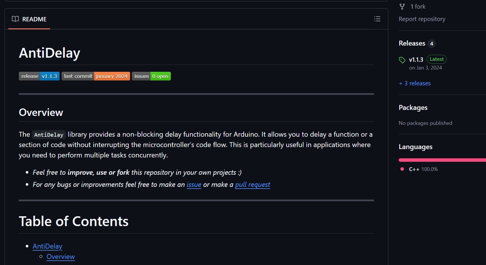

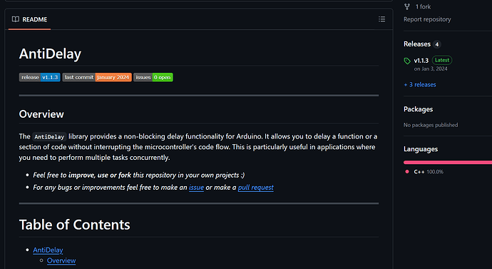

При этом стандартная хотя бы yield() каждую милисекунду вызывает, хоть как-то блокировку обойти можно, а тут все наглухо. А говорят, что “Интернет врать не будет” :sweat_smile:
Процедура ТС еще и с переполнением не дружит…
Зато в нее, в принципе, можно встроить опрос кнопки… и этим обойти ограничение блокирующего кода.
Функцию antidelay() надо переименовать stupidDelay(). Чтоб было понятнее что там делается)
забавно, не?
там внутри совсем другой код…
да это понятно))
я про то, что оно существует.
мне неудобно напоминать уважаемомум дону, что С - регистрозависимый язык :))))
antidelay() vs AntiDelay()
так тут сплошные дилетанты собрались, вот у них и не работает
Да, нет, правильно было.
