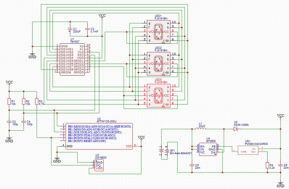

Привет народ!
Темы подобные видел, но там обсуждался готовый модуль и решение сводилось к тому, что точек в нем все равно нет, а значит и ставить их не надо. У меня микросхема TM1637 и 3 индикатора с точками. Вот схема всего устройства:
Вот код:

Собственно мне надо получить значение температуры с двумя знаками до и одним знаком после запятой. И вывести его. Стабильную точку на втором разряде получается поставить и все хорошо. Но я хочу, что бы в случае отрицательной температуры, ставилась еще и точка в первом разряде. Тот код, что я указал точку ставит, но не реагирует на изменение знака температуры. Т.е. переменная, которая смотрит какой знак у температуры отрабатывает, а точка не меняется.
