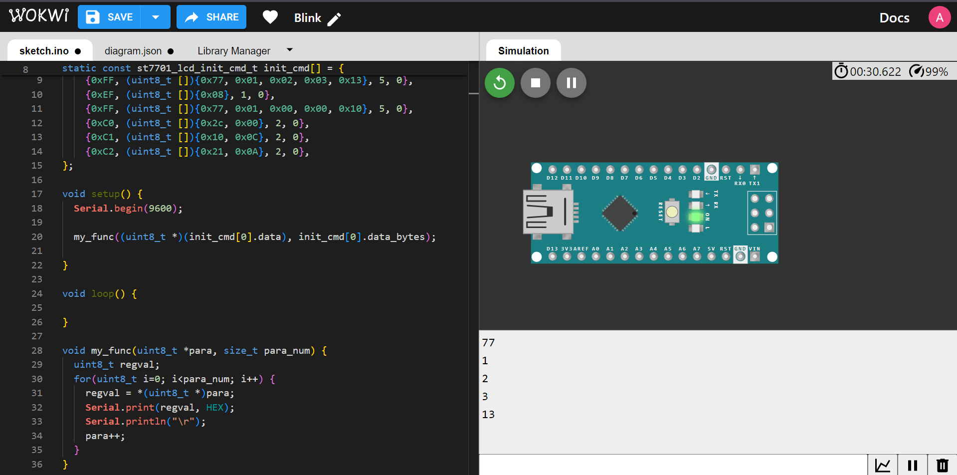

Как вытащить массив, вложенный в структуру?
А вы его компилировать пробовали? В ардуино ИДЕ?
Извините, компилируется, мой косяк, криво скопировал/вставил
по моему ответ уже дали
Блин, тут просто детская, школьная ошибка в адресной арифметике! Зачем рассказывать про то, что где-то такое работает?
void my_func(uint32_t *para, size_t para_num) {
  uint8_t regval;
  for(uint8_t i=0; i<para_num; i++) {
    regval = *(uint8_t *)para;
    Serial.print(regval, HEX);
    Serial.println("\r");
    para++;
В строке #7 Вы увеличиваете на 1 указатель на uint32_t . На сколько но, по Вашему, численно увеличится? На 4! Вот Вы это и кушаете с маслом.
Сделайте правильно и “забудьте о перхоти”

Он не в обратном порядке выводит, а с шагом в 4 байта. Первое значение, потом пятое, а затем просто по не пойми какой памяти проезжаетесь, и там нули с единицей.
У вас в коде проблемы из-за плохой работы с типами, а из-за нее - с указателями. Я же вам выше написал.
Компилятор вас предупреждает, как может.
Уберите void *, уберите unsigned long *, оставьте везде unsigned char, ну или uint8_t. Вы работаете с байтами, не нужны вам эти кошмарные преобразования типов кругом. С преобразованиями типов впрямую надо быть аккуратным:
  my_func((uint8_t *)(init_cmd[0].data), init_cmd[0].data_bytes);
Кому как. ТСу, похоже, нельзя.
Евгений, спасибо, теперь все работает. Вот окончательный код, вдруг кому пригодится:

Мне другое непонятно - если вам уже показали вашу ошибку с типами данных, почему опять в функции my_func
указатель на дата у вас имеет тип uimt32*?
Нахрена использовать неверный тип, а потом делать каст?
Решение “в лоб” через пятьсот строк имеет преимущество что оно простое и понятное.
Лобовое решение можно было бы улучшить, записав 500 значений в массив в Прогмем и читая его в цикле. Этого было бы вполне достаточно.
А когда подобный вам новичок начинает придумывать " удобные шаблоны", при этом путая элементарные типы данных, получается никому не нужная заумь.
Потому что а) я копировал начальное решение из другого источника, где так было, б) в сообщении #24 мне так было указано, дословно: Сделайте правильно и “забудьте о перхоти”. И далее именно этот фрагмент кода с кастом. Согласен, отвечавший пропустил этот момент (и не обязан), я тоже не обратил внимание в радости, что заработало. Бывает. Собственно, вся эта тема результат моего бездумного дерганья кода из косячных источников, в надежде слепить по-быстрому.
Я портирую куски чужого кода с другой платформы, там нет прогмем. Зато есть необъяснимые ляпы, как оказалось. Но предлагать новичку сознательно примитизировать решения вместо того, чтобы спотыкаться, набивать шишки и нарабатывать свою базу кода - неправильно, по-моему.
Для того что бы на куче одним куском выделить место под структуру с заранее не известным размером буфера…
С какого это бодуна я его пропустил? Отлично видел. Просто решал проблему минимальным воздействием на код. Всё, что можно не трогать - не трогал. Откуда мне знать, что там у Вас ещё в коде, может Вам зачем-нибудь реально нужен такой тип (вполне могу себе представить реальные причины для этого).
Более того, это далеко не единственная “странность” в Вашем коде, которую я “пропустил”. Вы, похоже, вообще большой любитель собственноручно раскладывать грабли а потом пытаться их обойти по тонкому льду. Но Вы не просили такого анализа, я и не лезу с ним.
А это вообще бред. У вас размер каждой команды разный и не равен размеру структуры.
Как результат, в последующем цикле вы почти наверняка вылезаете за границы массива.
Ей богу, тупые 500 строк явно были лучше, чем ваша оптимизация с кучей грубейших ошибок.
Не понял о чём Вы. Размер структуры st7701_lcd_init_cmd_t всегда 8 байтов. Массив data живёт совершенно отдельно (в структуре только указатель на его нулевой элемент). В чём проблема, чтобы перебрать массив структур таким образом?
