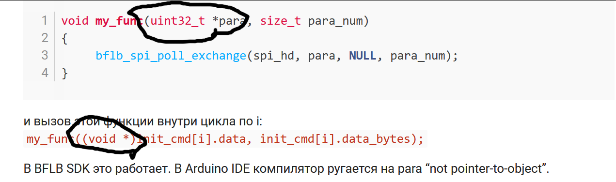

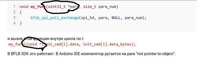

Не совсем понял про “покажите код” - мне сюда скопировать пример LHAL драйвера дисплея из Bouffalo Lab SDK?)) Там инициализация дисплея размазана тонким слоем по трем тысячам строк кода)) Если коротко, там сделано так:
функция выгрузки в дисплей
void my_func(uint32_t *para, size_t para_num)
     bflb_spi_poll_exchange(spi_hd, para, NULL, para_num);
и вызов этой функции внутри цикла по i:
my_func((void *)init_cmd[i].data, init_cmd[i].data_bytes);
В BFLB SDK это работает. В Arduino IDE компилятор ругается на para “not pointer-to-object”.
Наверное вы представляете себе, что мы тут такие сидим погруженные в эти китайские драйвера, сдк и точно знаем где ваша функция и в каком окружении вызывается.
Это не так.
Напишите мелкий скетч с вашей инициализированной структурой, циклом и передачей в функцию по указателю. Сразу поймете, что все как в обычном C++.

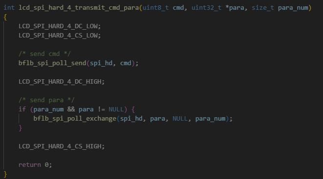

Вот это в C работает?? Без типа? Не надо заливать.
Фантастика
BFLB2
BFLB3
Может и фантастика. Но у китайцев работает. Это скриншоты рабочего HAL ST7735.
