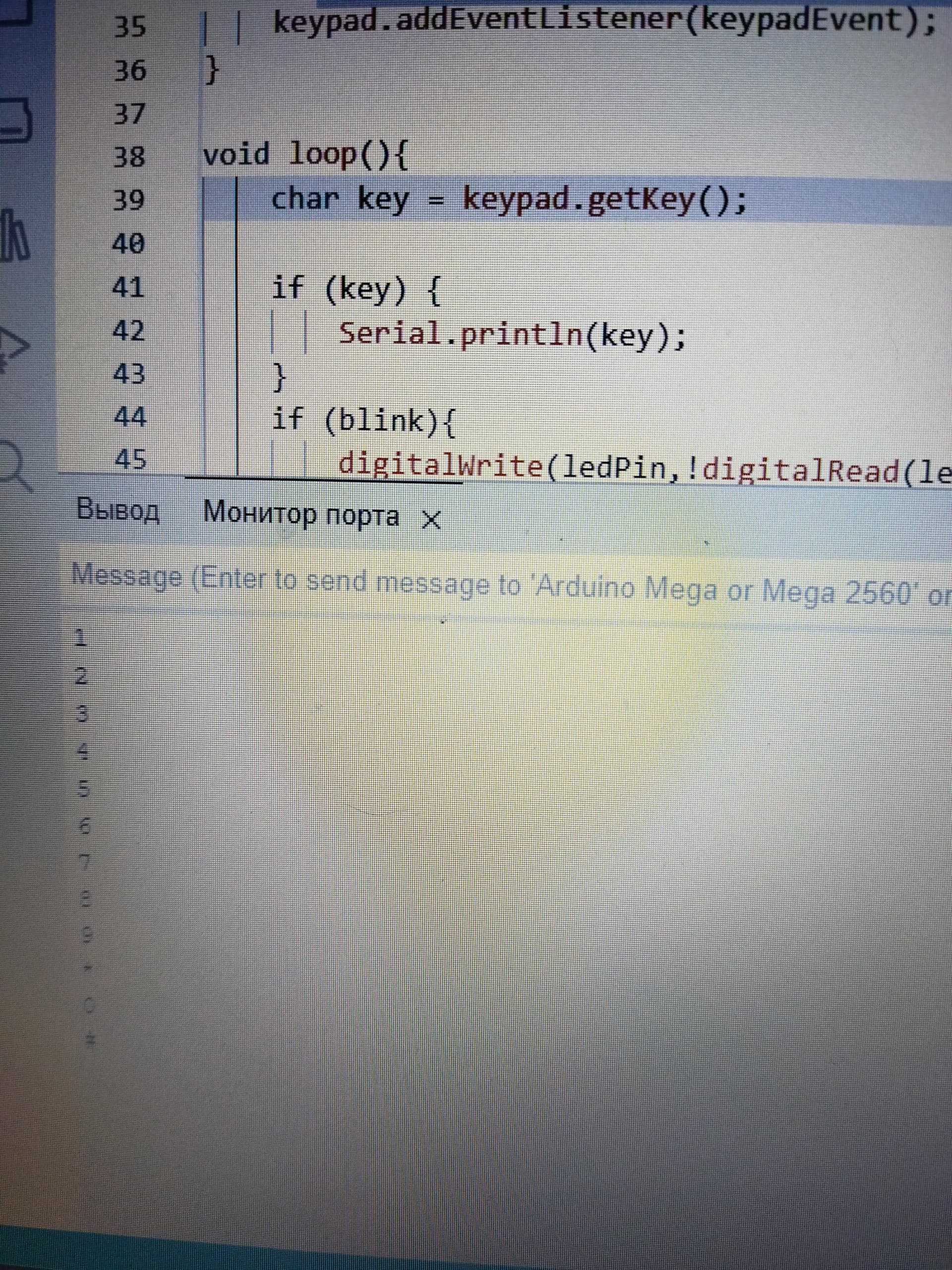

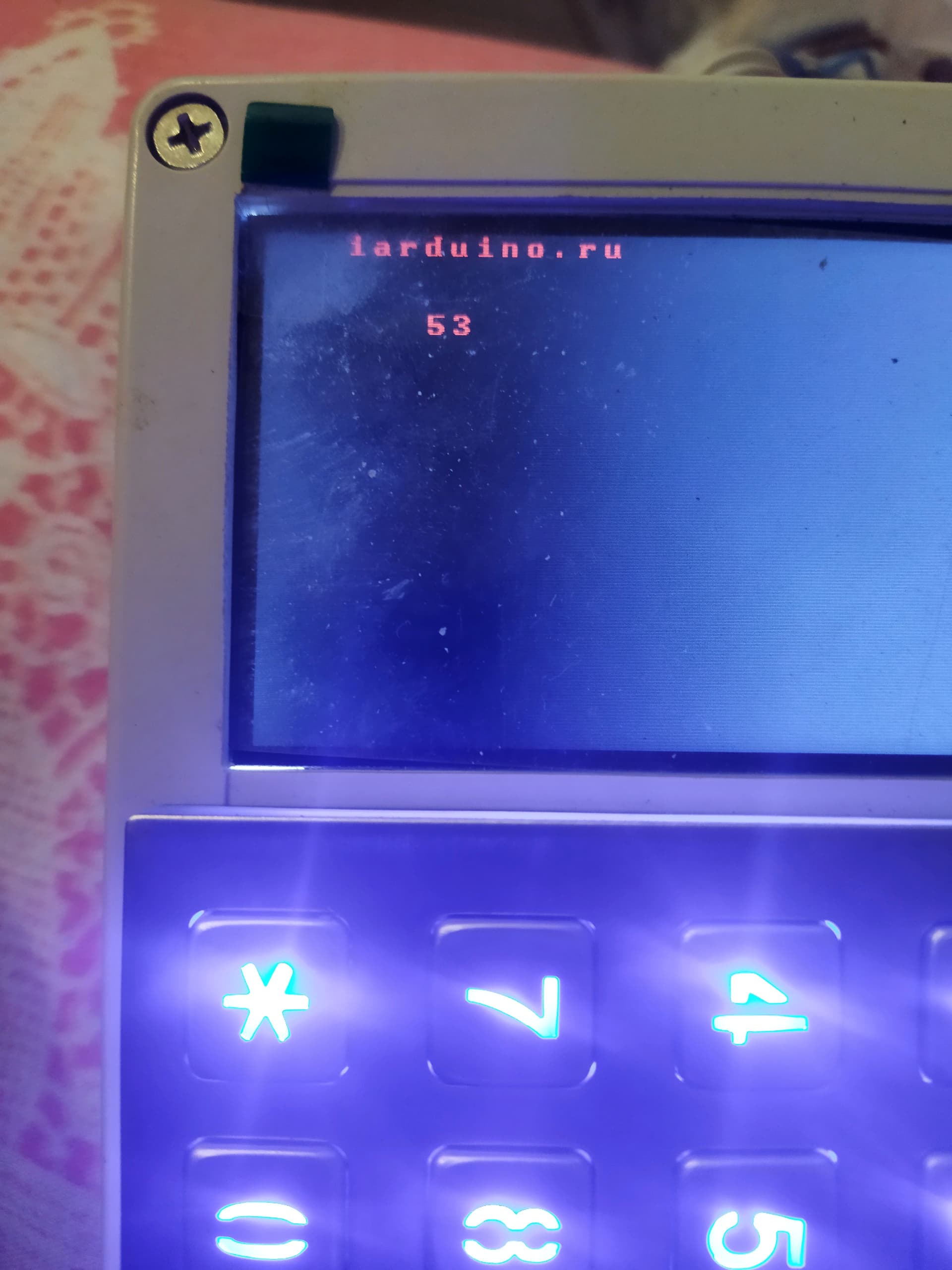

На Serial.print номера кнопок выводятся нормально ,а на лсд шилд мега выводит двухзначные непонятные числа где прочитать или подскажите разницу вывода на экран.
Двузначные номера типа 31, 32 и тп?
да 49,50,51 и тд видимо эта запись неверная .

цифры на клаве монитор порта лсд
1 1 49
2 2 50
3 3 51
4 4 52
5 5 53
6 6 54

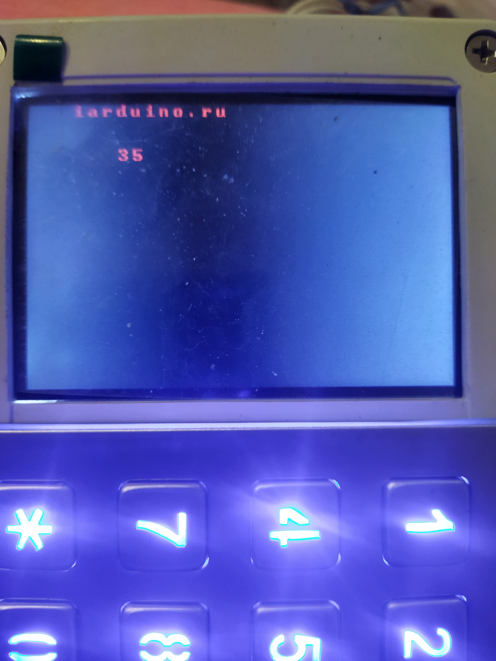

  •                                      *                                         35
