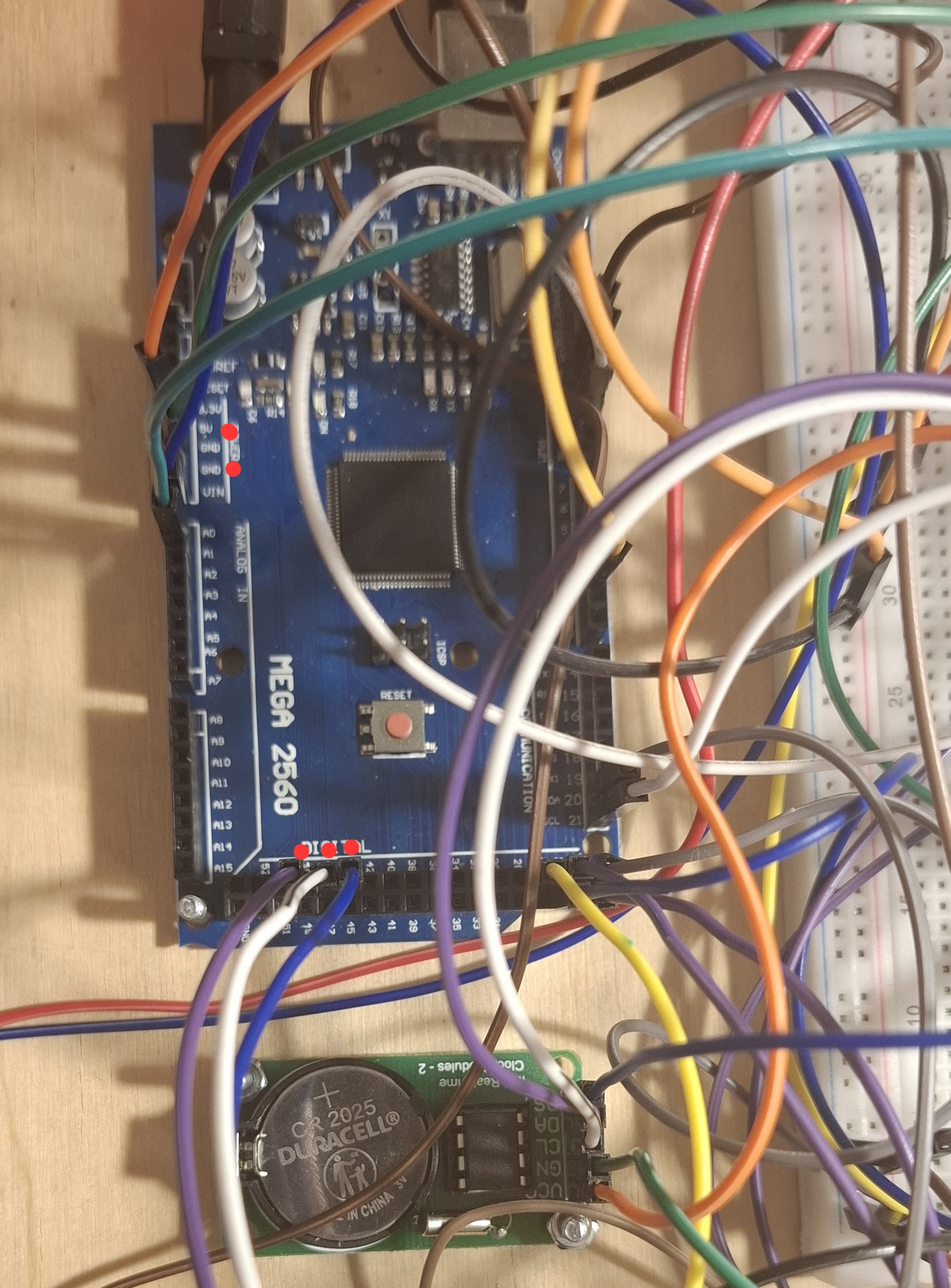

@Cosmo , можете показать хорошее фото вашего подключения? - чтобы видно было и Ардуино, и модуль, и провода
кажется автор батарейку в часы не вставил, и соответственно время возвращается к заводским, после того как питание отключает))) или показалось ?
Батарейка стоит в часах
Они иногда показывают правильное время, но в основном выводит нули.
Ну и? 2 + 2 сложить не можешь? Показывай фото монтажа, да по качественнее (чтобы всё можно было разглядеть).
Там, где стоят красные точки - это подключение
Пины я поменял на 44, 46, 48
Не мудрено, что в этом “паучьем раю” периодически (или постоянно?) что-то не контачит!!! Сделай с использованием пайки и проблема уйдёт!
ЗЫ: А еще прозвони тестером все эти соединительные провода (при этом изламывая их). У меня было такое, что четыре провода были вообще в обрыве, а пятый периодически “то контачил, то нет”.
Заменил провода, заменил пины. И всё вроде бы работает. Спасибо!
