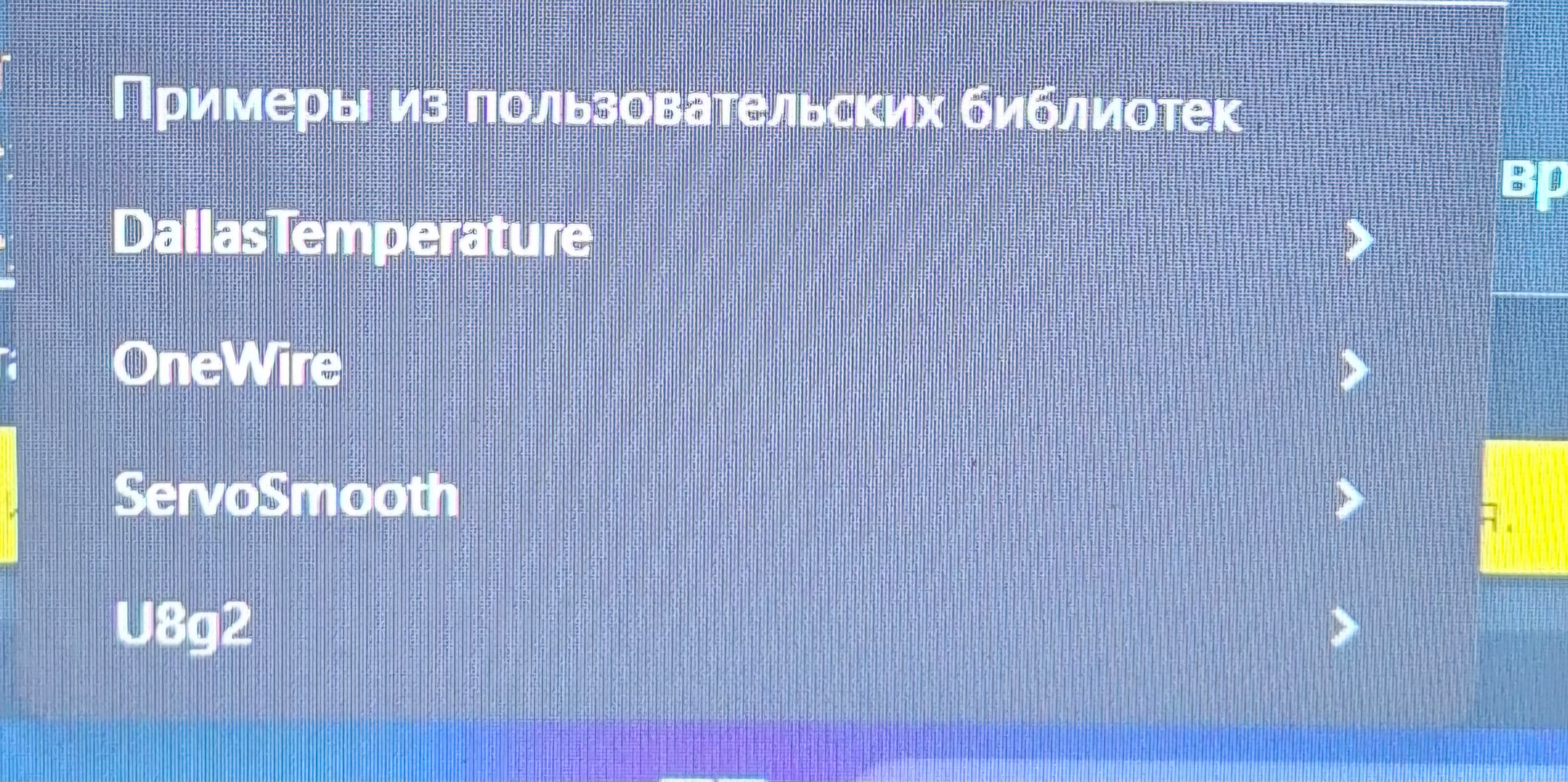

А с библиотекой Ds1302(которая у меня) не получится?
А к ней примеров нету? Примеры тоже не работают?
Я не про статьи в интернете. С каждой ардуино-библиотекой обычно идут примеры, обычно они лежат в папке examples. Или можно запустить прямо из IDE
Этот пример тоже не работает? Если так, то ищите проблемы с подключением и/или нерабочим модулем
Хорошо, спасибо, позже посмотрю.
У меня в пользовательских библиотеках нету её.
А прокрутить? Или у вас ТОЛЬКО четыре библиотеки установлено? Пример к ней есть, ищите
Дальше не прокручивается, всего 4 библиотеки есть в примерах
