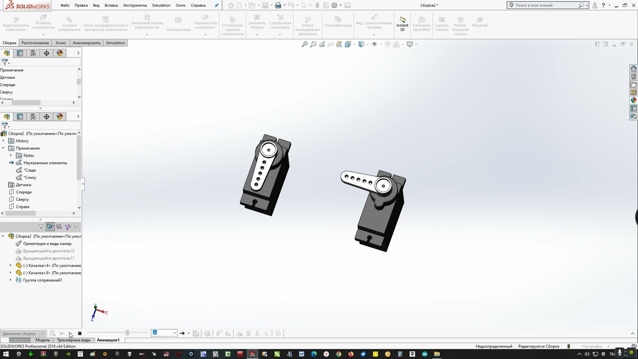

Суть вопроса, долго думал как это передать на словах. Пришлось смоделировать в 3D редакторе:
https://rutube.ru/video/private/1b7c3457c0fc77962ad625020a79ed12/?p=zennzIcMHMYoBhF4uvLj1Q
Нужно что бы первая серва сделала половину своего цикла и остановилась, а после полного цикла второй сервы, довершила свой цикл.

Не совсем так. На видео показал как требуется.
Вот на что хватило моих познаний:

Здесь сервоприводы последовательно, друг за другом делают полный цикл. А как сделать что бы так как на моём видео??? Сильно подозреваю что ни чего сложного, но ни где ни чего конкретного не нашёл…
На самом деле задуманный проект состоит из трёх сервоприводов. Затык именно в “Нужно что бы первая серва сделала половину своего цикла и остановилась, а после полного цикла второй сервы, довершила свой цикл.” Остальное, как то, интервалы “delay” и третий сервопривод на примере двух, надеюсь додумаю сам!…

а еще вы в вашем коде указали серво1 сначала крутиться, потом серво2, а на видео не так… вы запутались в их именах ?
А как вы в вашем графическом редакторе заставили сервы крутиться? Выложите нам сюда эти команды. А потом повторите эти команды в скетче на языке C.
