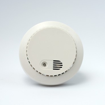

Какой датчик угарного газа лучше взять?
Доброго времени суток. В железе и датчиках слабо разбираюсь. Но понимаю, на примере тех, с которыми уже успел столкнуться, что бывают датчики с разной точностью, надежностью, потреблением и т.д…
Собственно интересует датчик угарного газа. Возможно и датчик дыма. Это ведь получаются два разных датчика. Хотя видел и два в одном. Какой лучше взять. Питание планирую от сети и резерв от акб.
И вообще, стоит ли заморачиваться с датчиком дыма и угарного газа вместе? Может достаточно датчик угарного газа?
Так какие к нему требования? Назначение, точность, долговечность, условия эксплуатации? Ничего ж непонятно!

А вот что имеется ввиду под назначением? Я думал, что назначение датчика определять уровень этого угарного газа. Что с этими данными делать, каждый решает сам, но мне нужно тупо на дачу для безопасности, все ли дрова перегорели. Ато закроешь заслонку, а угли не перегорели, тлеют и угарный газ вырабатывается. Так и угореть можно. Ну там уже что придумаю: Толи сирену включать, чтоб и соседи прибегали, то вытяжку, чтоб самому не вставать.
Точность как можно точнее. Только я даже не знаю в чем этот газ меряется. Вот яркость меряется в люксах, шим в герцах, масса в кг. А наличие газа - без понятия.
А есть какие-то планируемые сроки? Типа вот этот датчик будет работать 1 год, а этот 2 года? Даже близко не знал что с этими датчиками такое возможно.
Из условий эксплуатации могу сказать, что будет стоять в доме. Правда не знаю, где правильнее его разместить. Видимо где-то внизу. Угарный газ вроде как тяжелее воздуха. С другой стороны если он как-то связан с дымом, так дым легче. Так что без понятия, где его ставить. Могу только сказать про питание. Электрика есть, так что БП точно могу поставить. А вот как долго такие датчики могут работать от акб - без понятия. Хотелось бы не меньше 12 часов беспрерывной работы от акб (1-2 акб 18650 или посерьезней типа теслы). А потом возможна зарядка от того же БП.

Напрасно. Выбор датчика очень сильно зависит от критичности задачи - т.е. насколько критичен его отказ и т.п. Разница венах датчиков может достигать двух и трёх порядков.
Так не бывает. Задача накладывает требования точности. А так-то … я уже говорил, цены могу на несколько порядков отличаться. Что Вам советовать-то?
Так, может лучше сначала узнать, а потом выбирать прибор?
ДА! Именно датчики газов этим и характеризуются. Они подвержены химической деградации. Некоторые служат по три года, другие по пять и т.д. Если и более длительно работающие.
Прежде, чем просить совета, Вы должны всё это знать и нам сказать. Иначе, любой совет будет “пальцем в небо”.

путаете с углекислым газом. Углекислый тяжелее, а угарный - легче воздуха. Правда крайне незначительно, всего на 3% - для газов это ничто.

Уже выше попробовал пояснить. Запутался в видах этого газа. Углекислый, угарный, дым и ещё какие-то газы, которые при горении печи вырабатываются. Что-то входит в состав дыма, что-то нет. Потому и обратился на форум, что тут наверняка уже успели в таких вопросах разобраться.
Да запутался в названиях. Что из них угарный газ, что окись углерода, что углекислый газ. Для меня химия с медициной - темный лес, в котором все деревья - сосны или дубы.
