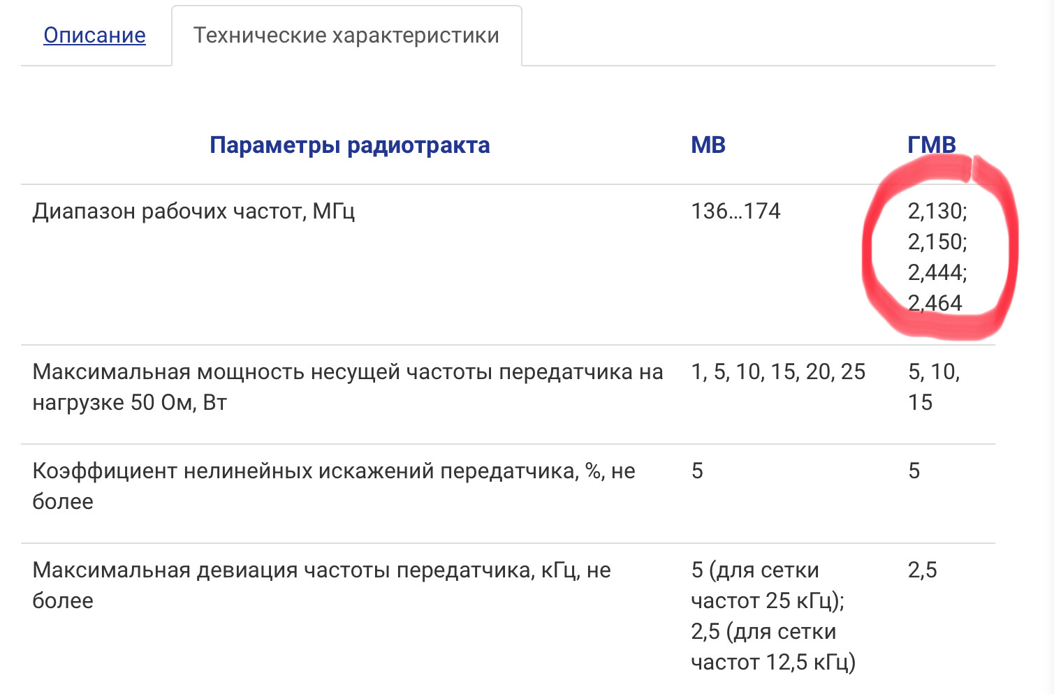

Сомневаюсь я в “прозрачности”. На КВ волнах разве возможно передавать 9600 бод? Кто тут знаток? Какова ширина канала? Может тогда пакетная передача? Загружаем порцию в буфер и станция потихоньку передаёт потом.
У этой радиостанции девиация на КВ частоте обозначена в 2.5кГц.

Дурят нас по-чёрному. Там в принципе нет никакого КВ. Чисто цифровая станция. 136-174МГц и 2+ГГц.
И какие-то приставки-усилители на разные диапазоны. Но меньше чем 136МГц нет)
в настоящей версии в радиостанции реализован прозрачный режим обмена. Пакетный режим предполагает что обмен между р/ст и АПД выполняется пакетами: управляющими пакетами и пакетами данных.Для реализации этого режима необходимо наличие утвержденого протокола между р/ст и АПД.
Подключение к АПД не было реализовано, потребность есть,.
р/ст чисто аналоговая работает на 2,13МГц. Приоритет работы задается в настройках

9600бит/с возможно только в GSM и точка. Остальные параметры нам неизвестны. Протокола тоже нет. Не исключено, что протокол закрытый и держится в тайне.

А это я думал 2130МГц))) какой-то диапазон придумали “гектометровый”, первый раз слышу.

Все верно гектометровый 2130
