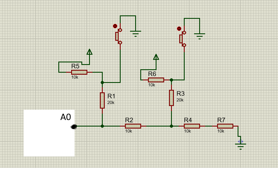

Может проще, зная какое число будет при нажатии определённой кнопки, например 82, просто делать границу 82-5 и 82+5, соответственно если эти цифры не попадут в пределы других кнопок.
А как делать клавиатуру и отслеживать состояние нескольких нажатых кнопок, используя один вход МК, только используя кнопки с одним положением, нормально разомкнутые.

Ну, для кнопок SPDT там несколько одновременно нажатых само получается, там же всё по битам. А вот для SPST (самые обычные кнопки) - это большое искусство так подобрать резисторы, чтобы уверенно отличать одиночные и “по нескольку сразу” нажатия. Сам я такого не делал, а сколько видел примеров в сети, ни одного не было правильного, во каждом можно было найти ошибку. Так что, не скажу. Что-то было в теме про кнопки на старом форуме. Точно было. Но, кажется, я там ошибку находил как раз для нескольких нажатий.

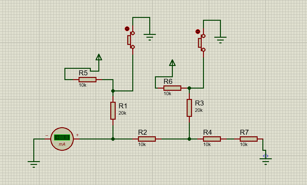

А если по вашему примеру, но вот так:
И откуда Вы здесь сигнал читать собрались?

Там принцип прост. Сопротивления подбираются такие,чтоб напряжение каждой последующей кнопки были в 2 раза больше предидущей. Так называемый R-2R делитель(могу в названии ошибится). По сути принцип как у ЦАП.
Допустим, при 4.096В опорного напряжения, если Кнопка1 даёт 256мВ, а Кнопка2 1024мВ,то результатом АЦП будет 0b001010000.
Вся задача сводится к проверке нужных битов.
Кнопки-“биты” через ЦАП R-2R в аналог,а
АЦП обратно в биты)
Разумеется,лучше выбирать для кнопок более старшие разряды,меньше будет погрешностей и ложных срабатываний.
Неправда Ваша.
При правильно составленной схеме измерения на аналоговом делителе дают результаты, которые зависят только от делителя и не зависят от питающего напряжения.
