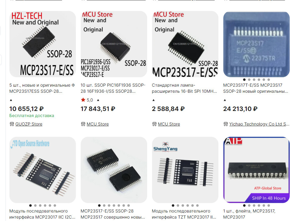

Я хотела попробовать MPC23S17 и была в шоке, это что за цены? Там платина и золото?
Какие ещё есть расширители, чтобы можно было и на ввод, и на вывод сделать?
2317 давно уже по безбожным ценам продаются.

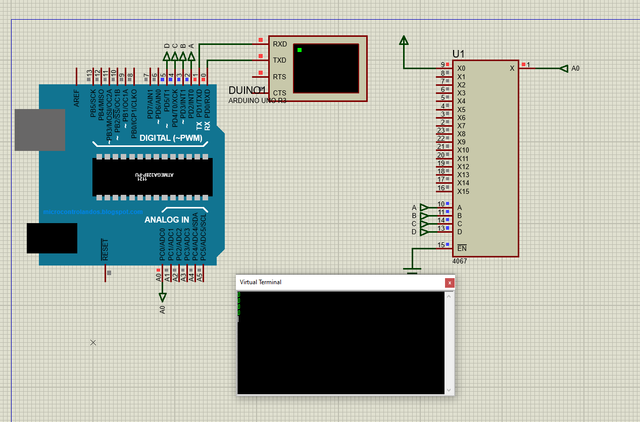

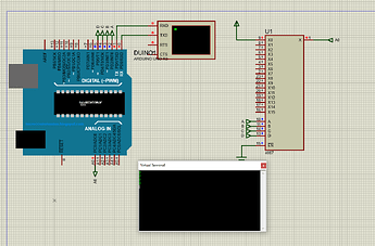

Я думала про мультиплексоры CD74HC4067, 2 штуки. Один на вход, другой на выход.
Но…Не стоит оно того.
Кстати, в протеусе, при использовании 4067, на аналоговом порту квадратик светится красным или синем, соответственно если на входе 1 или 0, а вот в порт значения не приходят, analogRead(A0), а если подать на порт питание напрямую, 10232 приходит.
PS Добавила резистор 100к, стянув А0 к земле, всё ок, только в порт, соответственно, приходит не 1023, а 1020
