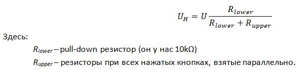

Ну, давайте смотреть.
Схема приведена в том же посте, не буду её повторять. Как видим, на пин заводится напряжение с делителя. В верхнем плече делителя резисторы всех нажатых кнопок, соединённые параллельно, а в нижнем – pull-down резистор.
Формула делителя известна:
Чтобы не пересчитывать потом в попугаи, положим, что напряжение питания равно 1024 вольта, тогда по этой формуле получим сразу готовые попугаи.
Ну, вот я загнал в Excel эту формулу и посчитал для всех 15 комбинаций нажатых кнопок (предпоследний столбец – сопротивление параллельных “кнопочных резисторов”, а последний – собственно попугаи).

Всё, как видите, совпало. А у Вас какая строка не совпала? Как считали?
На бумажке. Калькулятором. Но думаю мой бок. Завтра проверю. Утро вечера…
Так Excel и есть большой калькулятор. Жену приучил даже свою наработку считать.)
Да. Спасибо.
Ндя, я лучший((
Одиночные нажатия считал с учётом стягивающего резистора, а множественные без, просто параллельное соединение.
Вчера час тупил над расчетами, сегодня глянул - сразу дошло.
Вот поэтому и не нужно считать на бумажке, когда рядом стоит компьютер, а у тебя есть какие-никакие навыки программирования.
Кстати, без “стягивающего” резистора там везде должно получаться 5 В, не насторожило?
