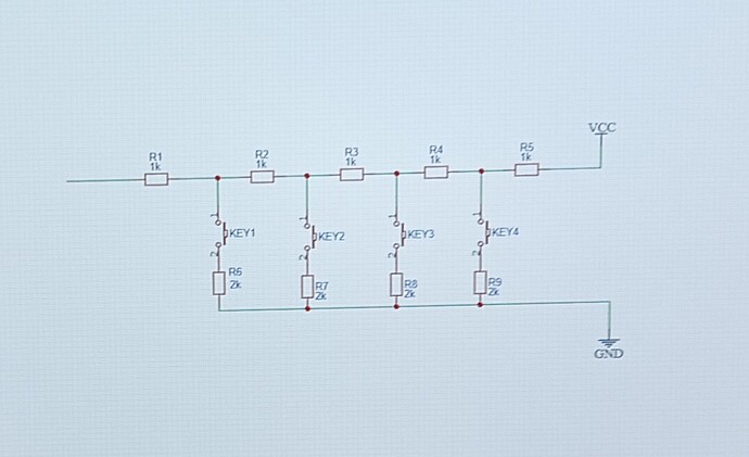

Евгений Петрович, я посмотрел, Вы стараетесь выбрать номиналы из ряда Е24.
Но, скажем, номинал 10к - это на самом деле резистор любой величины в диапазоне от 9.55к до 10.5к, 11к - от 10.5к до 11.5, а 12к - от 11.5к до 12.5к.
В Вашем первом примере - резисторы 11к, 18к, 36к (для дальнейшего этих трех достаточно).
Первый из приведенных согласно допускам может иметь сопротивление 11.5к.
Параллельное соединение двух оставшихся - 12к, т.е. с учетом допусков может быть также 11.5к.
И как мы их различим?
Вывод: должны быть либо подстроечные резисторы, либо каждый резистор - подобранная пара. А потому нет смысла привязываться к ряду Е24.
Сейчас обсуждается задача распознать все одновременно нажатые кнопки, а не одну из нескольких нажатых.
Не стараюсь, а только их и беру.
- я исходил из 1%, так что от 9,9 до 10.1
- что заставляет Вас думать, что при расчётах я не пользовался вот этой техникой? Вроде, интервалы результатов не пересекались.
Но здесь-то совсем другая задача - распознавать нажатие любой комбинации кнопок, хоть по одной нажимай, хоть по две, хоть все сразу.
Так 1% - это Е96, а он не совпадает с Е24. В частности, нет номиналов 18к и 36к.
Так чем вам не угодил R-2R ? Главное преимущество- имеем только 2 номинала сопротивлений.
Найти несколько строгих номиналов ещё и не хуже 1% та ещё задача.
В теме это было, да и лично Вам я на этот вопрос уже отвечал, зачем спрашивать второй раз?
В R2R требуются SPDT кнопки, ТС же хочет обойтись обычными SPST.
Ну, не знаю, никаких проблем с “найти 1%” никогда не испытывал.
Так 1% - это Е96
И что?
Ну, резисторы то этих номиналов в продаже есть (18к, 36к), так в чём проблема?
И кто запрещает изменить схему подключения кнопок ?
Как то так…
кто запрещает
Никто.
Можно, конечно, только зачем? Эта схема же не работает.
Давайте уважать друг друга и не выкладывать того, что сам не проверял, ладно? ![]()
А если GND с VCC местами поменять ?

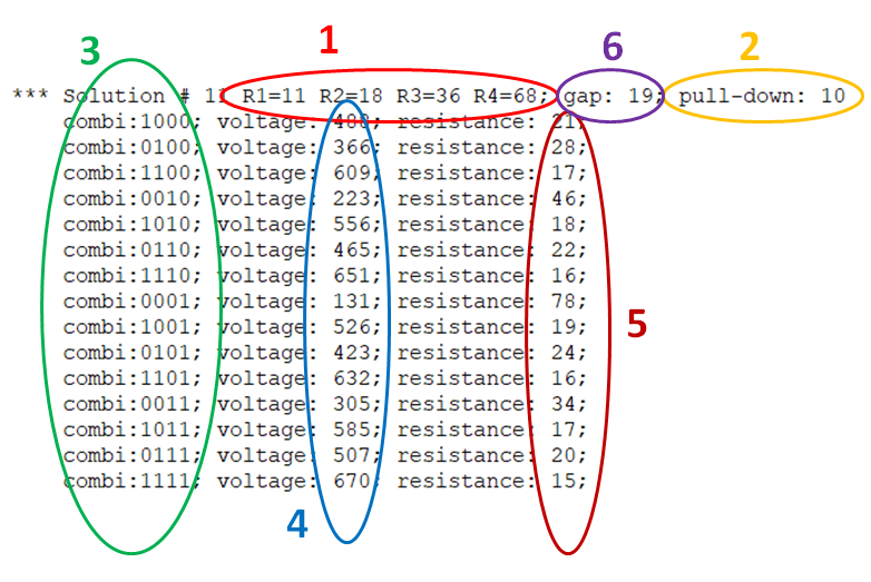

*** Solution # 11 R1=11 R2=18 R3=36 R4=68; gap: 19; pull-down: 10
Большое Спасибо.
Выбрала этот вариант.
За 5 номиналов резисторов, по 100 штук, 228 рублей.
1206 1%. Я стараюсь всегда брать 1%, цена практически такая же.

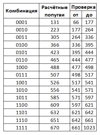

Ну, Вы поняли, что лучше не гадать сколько отступить вверх и вниз от расчётного значения, а тупо делать “посерёдке” - если от середины с предыдущим и до середины со следующим, то это оно и есть. Для этого надо отсортировать решение по расчётным попугаям и посчитать середины. Вот, я это сделал для того решения, что Вы выбрали:
