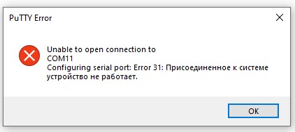

Очень странно. Если порт присутствует в диспетчере задач и он не занят, то putty открывает его всегда, в независимости от скорости. Если скорость не та то будут рисоваться кракозябры и вообще ничего не рисоваться. Посмотри в диспетчере оборудования что пишет система про драйвер ардуины перед каждым подключением.
Что значит не откроет? Ему (Putty) по барабану скорость, лишь бы порт в системе был не занят. Выражайся точнее.

вот что это значит

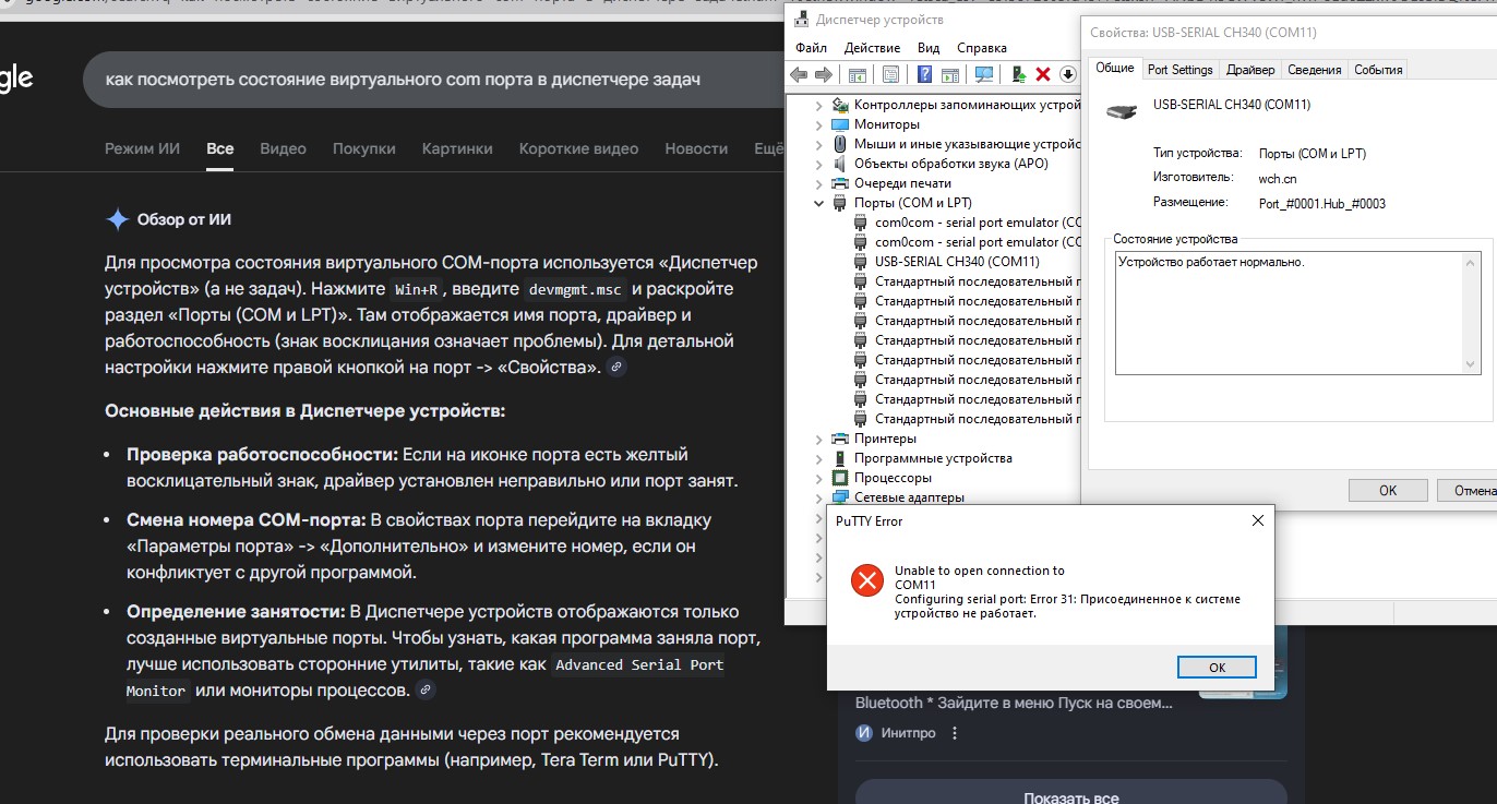

Я просил состояние порта в диспетчере задач посмотреть перед этим. Что пишет о состоянии устройства?
Я уже почти выбросил эту ардуину, но ради вашего любопытства я готов на всё.
Вот:
Если интересно…

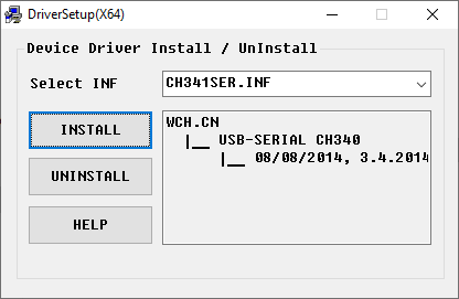

Попробуй удалить устройство (обязательно вместе с драйвером!).
Потом отключи плату от ПК, установи вот этот драйвер (100% рабочий):
Потом подключи плату к ПК, драйвер должен сам установиться.
А тогда нужно посмотреть настройки Serial самого Putty. Или/и попробовать подключиться другим эмулятором терминала.

Сработало ! Теперь Putty открывает порт нормально. Был драйвер от 2013 года, стал 2014 года. И всё заработало.
Спасибо, друг! Теперь у меня две рабочие ардуины
