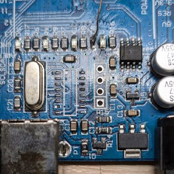

Всем привет. Есть клон arduino UNO с мегой 328pb и затертой 16-ногой микрухой преобразователем usb-uart. В плату через usbasp зашит GRBL (пробовал и с загрузчиком ардуиновским, и без него, на сиитуацию ниже это не влияет).
Наблюдаю следующее поведение:
  1. При подключении кабеля usb к плате можно подцепиться только на скорости 9600. В порт ардуина возвращает один ascii символ и ощущение такое, что он что-то означает, т.к. если одинаково мучить плату, возвращаются одинаковые символы (то есть, ситуация воспроизводимая).
  2. Если закрыть порт, то теперь можно его открыть только на 115200 и теперь в порт отзовется grbl.
  3. Если теперь закрыть порт, то откроется он только на 9600 с символом мусора в возврате.
    И так по кругу, то 9600, то 115200.
При этом, Terminal byBray (такая софтина для работы с портами) с первого раза открывает порт на 115200 всегда, сколько угодно раз подряд.
При этом, UGS (сендер кодов g-code в ардуину) может достучаться до grbl только через раз.
При этом Candle (другой сендер gcode) вообще не может достучаться до ардуины.
Ардуино IDE пишет в плату тоже через раз, нужно вне её подключиться/отключиться на 9600 и затем IDE откроет порт и прошьет плату.

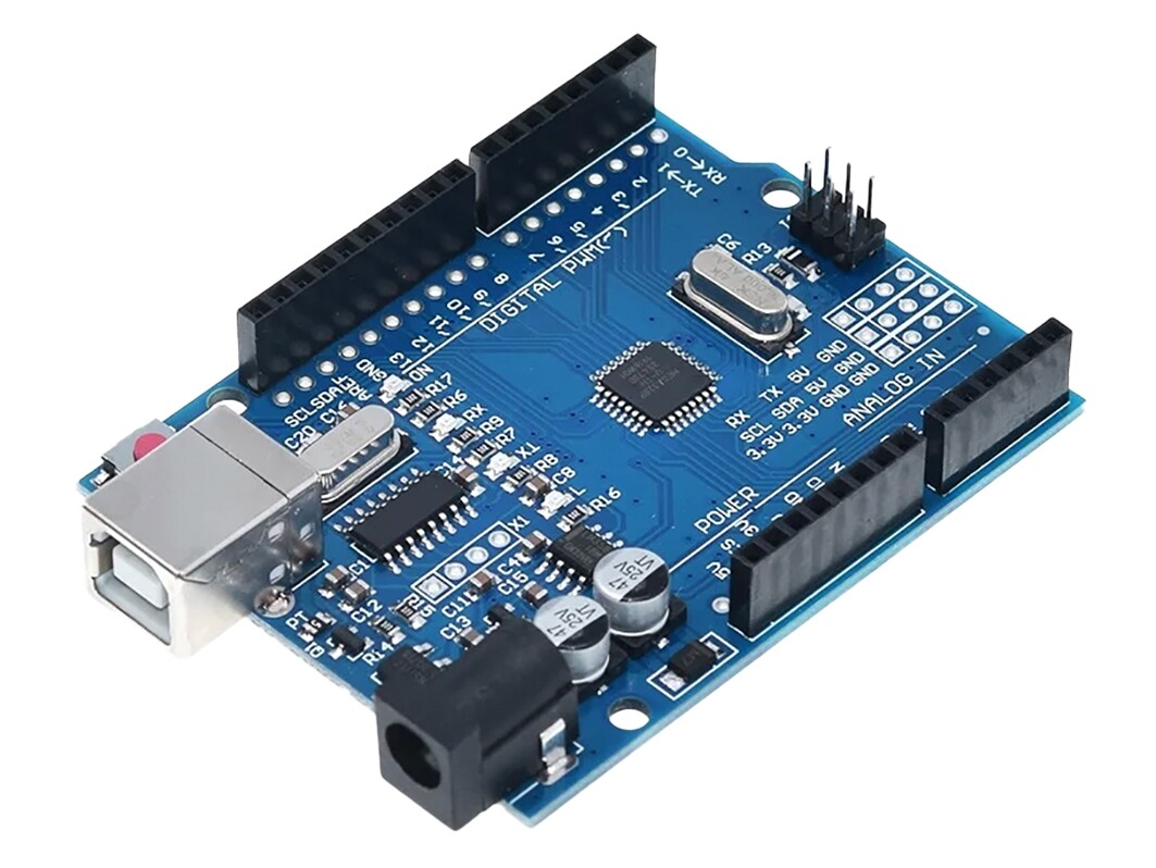

Распиновка затертой микрухи отличается от распиновки ch340. Несовпадение по ногам полное. Но рядом с этой микрухой есть колодка под её uart (4 контакта), видимо, она тоже программируется. Но никакой инфы об этом в интернете нет.
Плата вот такая, разъем “для программирования” интерфейса usb/uart - Х1, сам интерфейс затерт, это и здесь видно. Атмега в мелком корпусе.
Вопрос: встречался ли кто-то из вас с этой ситуацией? Что делать, выкидывать ардуину? Или есть какой-то способ привести её поведение к нормальному?
Присмотрелся к иллюстрации, и оказалось, что на моей разводка интерфейса отличается. То есть, их ещё и разные ревизии были.
(на провод вместо С8 не обращайте внимания, это я пытался понять, как интерфейс делает сброс Атмеги, но в ту сторону копать оказалось бесполезно)

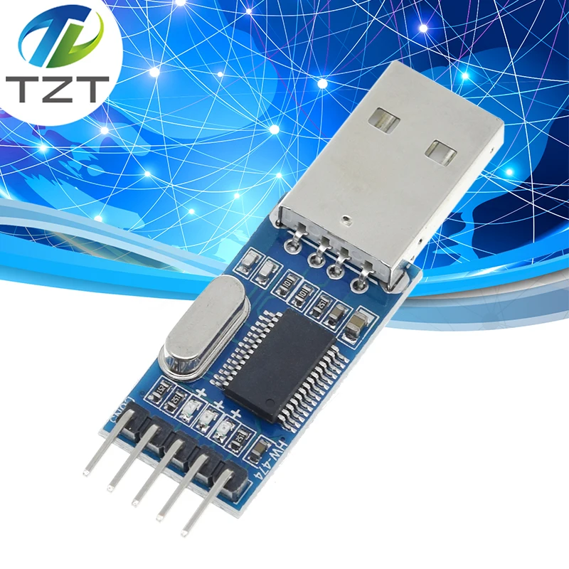

Если есть внешний USB-UART конвертор, попробуйте подключиться через него к пинам 0 и 1 платы

Тогда ищите ардуину с беспроблемным конвертером. А чтобы убедиться, что у вас проблема именно с затертой микрухой, попробуйте подключиться внешним конвертером

Я говорил не про программатор, а про USB-TTL конвертер. Это разные приборы
И назначение у них разное
А, ну да, так я ещё не пробовал. Но, уверен, работать будет. Т.к. есть ровно одна пк-софтина, которая всегда открывает порт на 115200 и GRBL всегда в неё отвечает штатно. Видимо как-то она умеет работать с портом лучше всех. Это Terminal by Bray.

Объясняю: Беру Putty, тип соединения Serial, порт ардуины, скорость 9600. Кнопка Open, открывавется окно консоли, я получаю в него один символ от ардуины. Всё, окно можно закрывать (порт закроется). Следующее соединение Putty на 9600 не откроет, заругается. А на 115200 откроет.
Это когда берешь UsbAsp, цепляешь его к колодке ICSP, на компе открываешь например AVRdude (сто лет назад именно им и шил в основном всё ATMELовское, оно и сейчас работает) и заливаешь в ардуину хекс, собранный в arduino IDE. Этот способ работает всегда.
Можно прошить и через Arduino IDE, но нужно подгадать и шить именно тогда, когда usb/uart интерфейс на ардуине ждёт подключения именно по 115200. А если не ждет, то при помощи Putty открыть/закрыть порт на 9600.
Вот такая сложная для понимания история, я и сам долго не мог понять, что происходит - рандомно плата то шьется то нет, то коннектится то нет.
