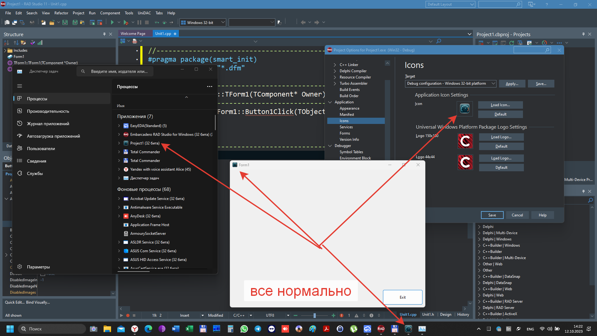

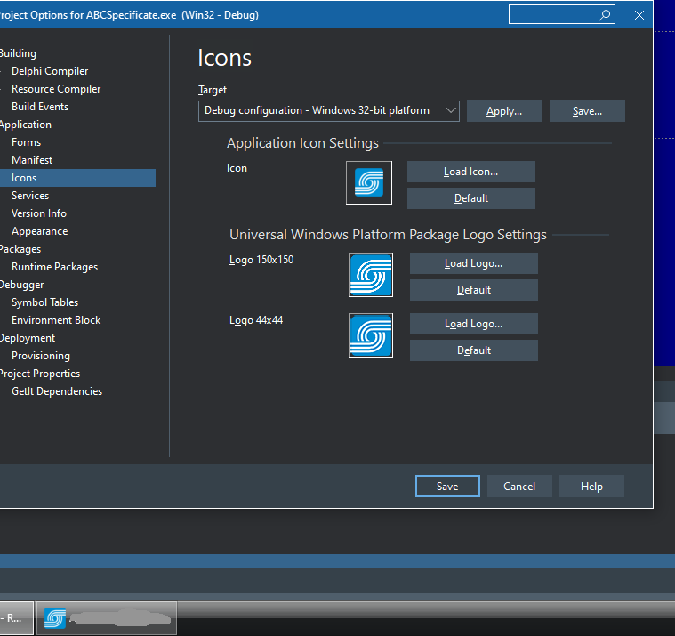

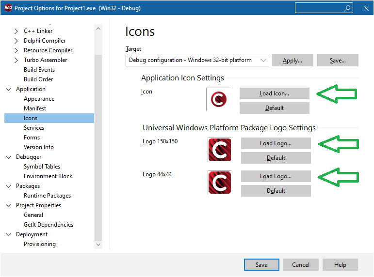

Меняю иконки, но в панели задач иконка остается той, что по умолчанию. Почему?
Меняю тут:
было такое, не помню как решалось, размер иконки стандартный?
ИМХО надо её в ресурсы поместить…
если не секретно, клади сюда иконку, попробую в свой проект подцепить.
чота ты не так делаешь, должно подхватываться
единственно, иконка приложения (32х32) должна лежать в папке с проектом. А остальные, 44х44 и 150х150 вапще не обязательны
У меня немного другие размеры. Может в этом дело?
Не секретно, все из интернета :smiley: : Speed ​​Test спидометр - Социальные медиа и логотипы Иконки
тогда нихрена не получится. Main App Icon должна быть 32х32, остальных может вообще не быть
Вот так всегда:
Она такая и есть. Вместо 150 → 128, вместо 44 → 48.
Главное в проводнике Windows иконка на приложении отображается, а вот в панели задач - ни-фи-га… ((
Ха! А поставь у формы BorderStyle: bsDialog ?
Видимо так не правильно делать у главного окна (просто искал способ запретить максимизировать окно).
Сделал так:
  1. BorderStyle: bsSingle
  2. BorderIcons: отключил biMaximize
Главная форма не может быть Dialog, чудо.
Я так и подумал )))
