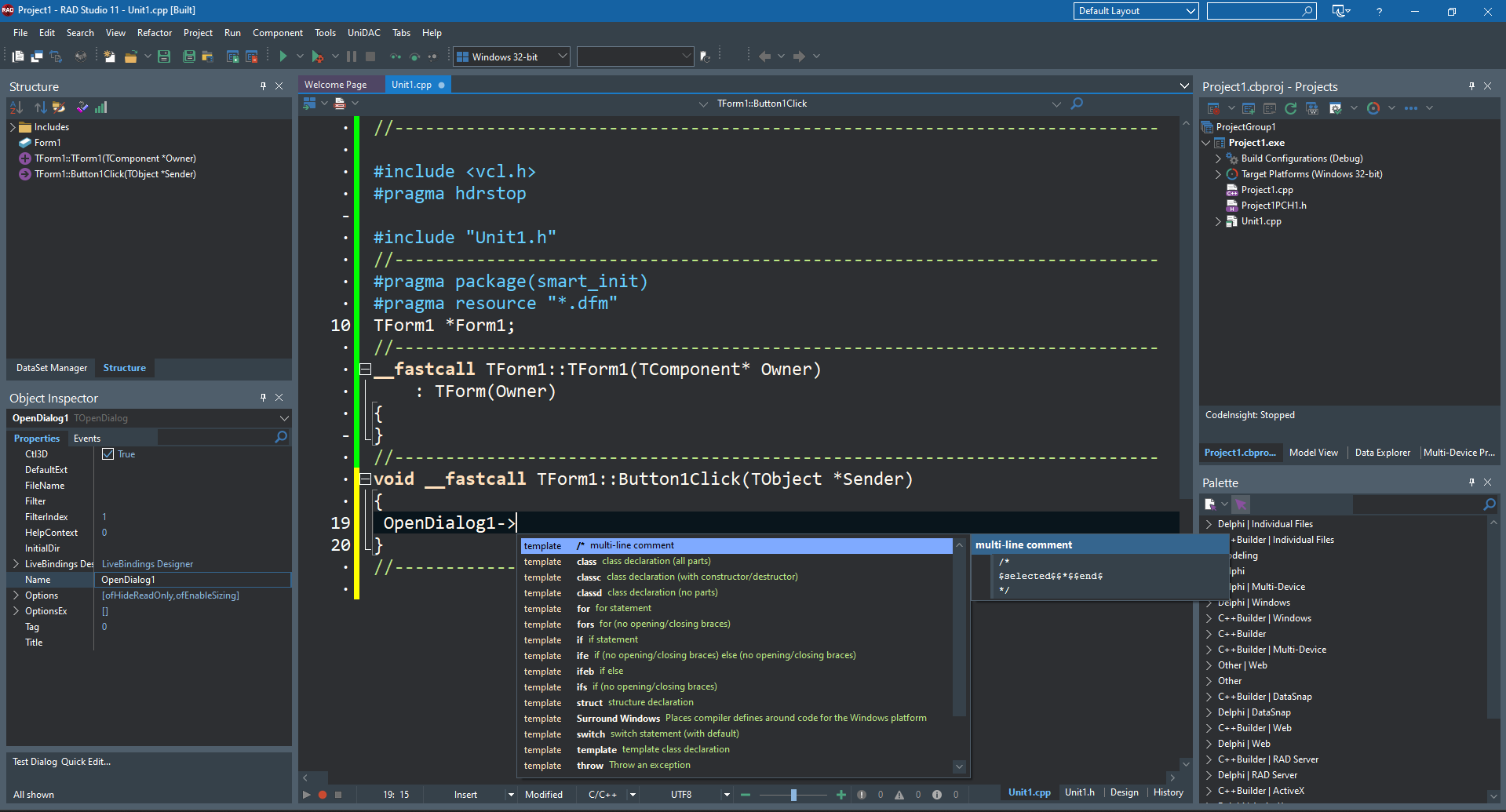

Вот только не понятно: А чего это у меня быстрая вставка не работает в RAD Builder С++?
На сколько помню в Делфи раньше было так: Поставил на форму OpenDialog, обозвал как-нибудь (OpnDlg1), потом пишешь: OpnDlg1 ставишь точку и вот на тебе все доступное от ОпенДиалог.
А тут надо во первых вместо точки “->”, а во вторых ставлю и ничего. Никакого списка. Даже когда сам начинаю набирать… Не порядок. И даже Ctrl + “пробел” ничего не показывает… :frowning:

“Есличо” - Стандартная форма Windows + OpenDialog
void __fastcall TForm1::File2Click(TObject *Sender) {
  if (OpenDialog1->Execute()) {
	  Label1->Caption = OpenDialog1->FileName;
у меня вылазит, но не то что ожидается, сто лет билдер не трогал…
Вот и у меня “не то что надо” вылазит… И то не всегда :smiley:

странно, у мня Intellisence на Борланде нормально вызывается, без бубнов
У меня с Дельфи что-то похожее бывает. Мне кажется, что оно иногда слишком уж в окружающий контекст углубляется, тогда и начинает хрень подсказывать. Если просто в отдельной строке что-то написать, то нормально. А внутри выражения бывают косяки.
@xDriver благодарю! Поставил “заветную галочку” и все стало нормально работать.
Сначала не мог найти того, что на скриншоте. Оказалось в свойствах проекта. То есть для каждого проекта такие настройки ставить придется?
похоже да, к сожалению.
