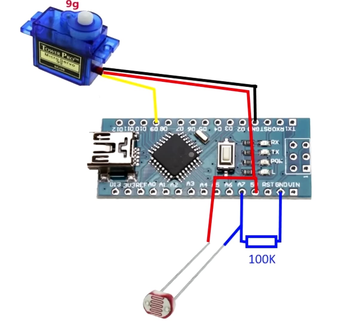

Всем привет,код при запуске какое то время работает и через минуту где то перестает , но бывает и раньше . Схема простая , на фоторезистор попадает свет и сервопривод поворачивается. Помогите пожалуйста

Что значит “перестает”?
я включаю и выключаю свет, сервопривод работает и через несколько таких циклов больше не реагирует , после перезагрузки всё опять работает
Как питается ардуино?
питается по usb разьему на плате
Плохо питаецца. :frowning:
Недоедает я бы даже сказал

А в итоге что? По питанию проблемы только?

A7 точно можно использовать на этой плате? Может тогда определить надо в сетапе эту ногу.
Смотря для чего. Как analogRead() - можно
