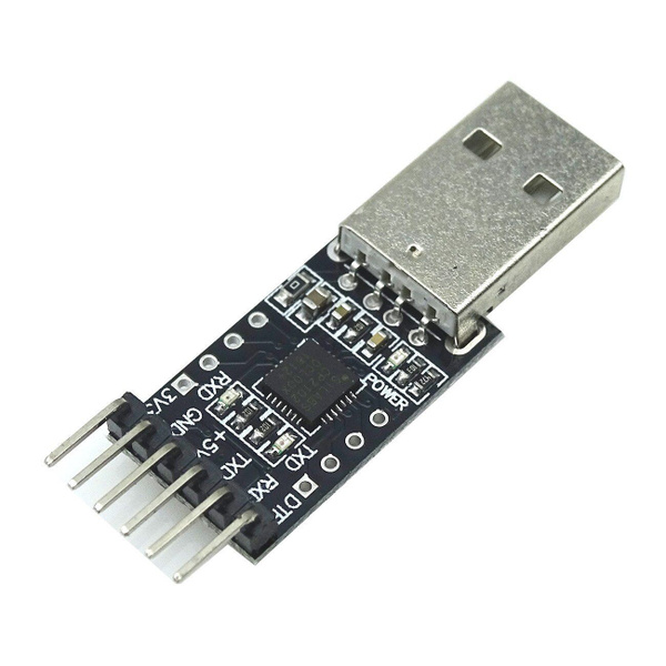

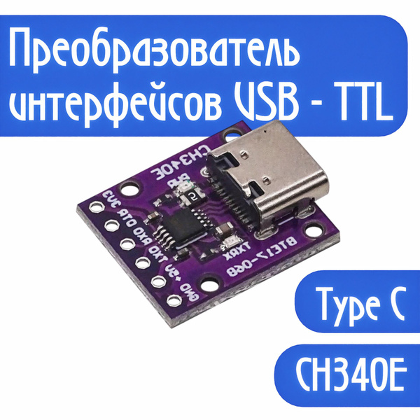

вооот, а что бы посмотреть нужно что бы контроллер с портом общался, а как его заставить без программатора?
А это я кому писал?
а других вариантов нет? 1го февраля “устроиство” должно быть протестировано и работать в штатном режиме, а то цветочки без меня погибнут. не успеет приблуда с китая приехать…
Любой USB-UART конвертер, он копейки стоит
https://www.ozon.ru/product/preobrazovatel-interfeysov-usb-ttl-ch340e-type-c-1802269662/
или такой
https://www.ozon.ru/product/modul-preobrazovatel-interfeysov-usb-ttl-uart-6-pin-gsmin-na-baze-cp2102-chernyy-674364147/
