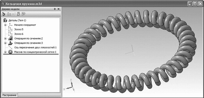

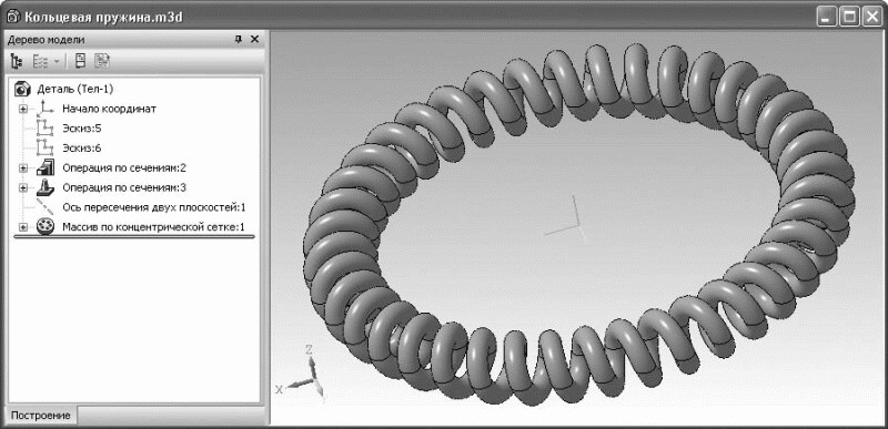

В общем, есть ли вариант описать объект формулой либо [своей] программой?
Да, я тоже нашел.
Тут: Построение цилиндрической спирали по кругу
Там можно и модель скачать.
Но повторить не получается (хоть модель и открывается).

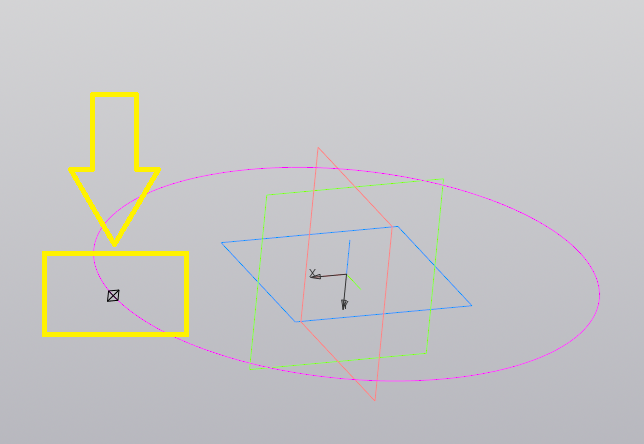

Что это за элемент на эскизе2 ???
