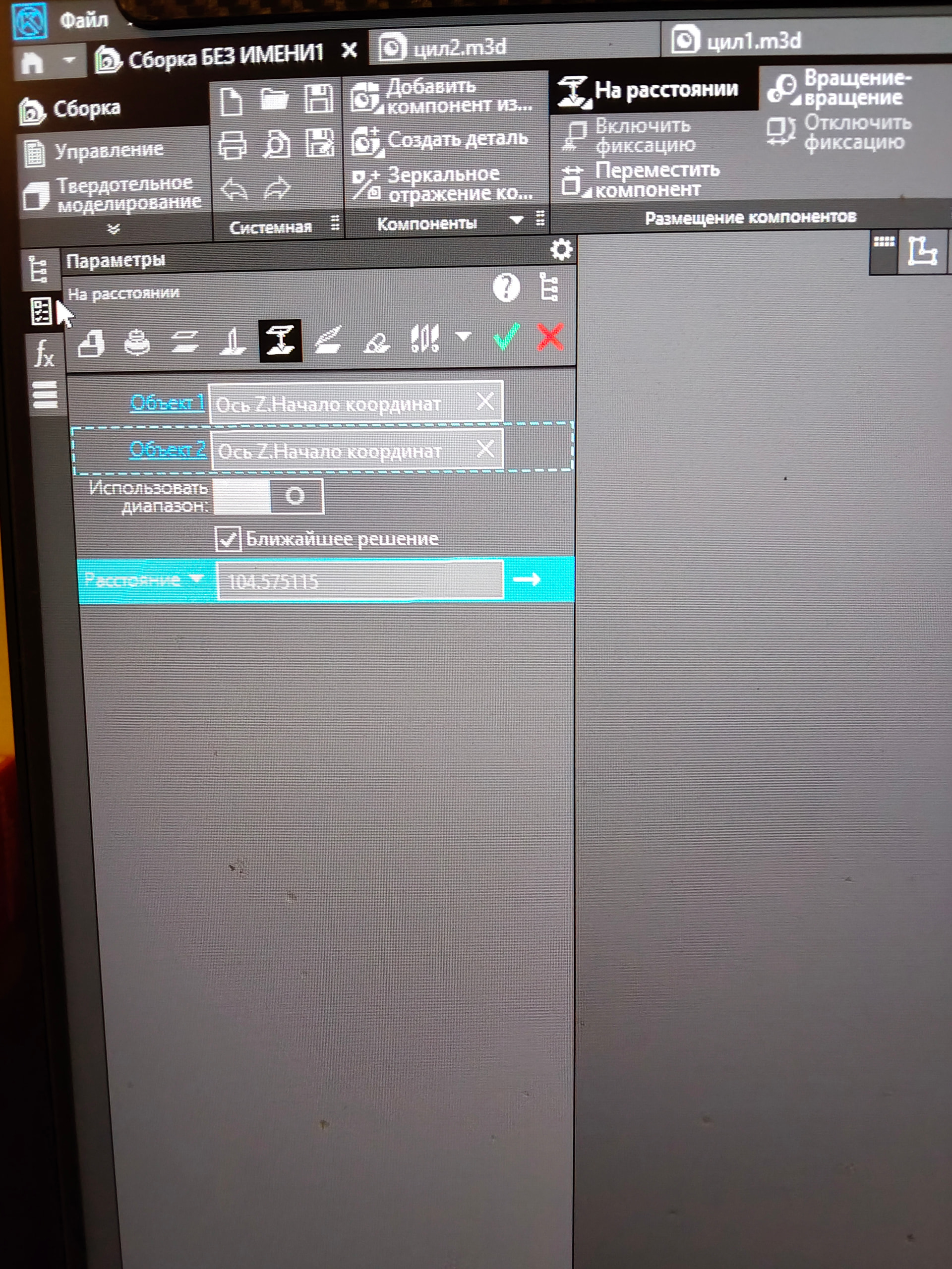

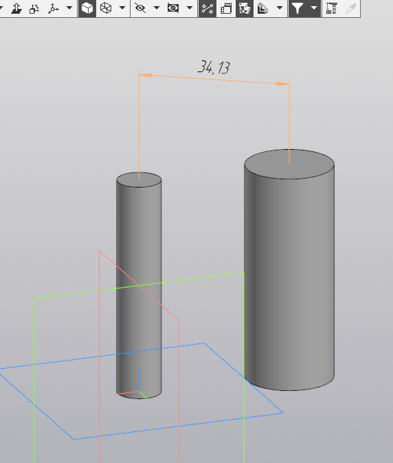

Кто-нибудь может объяснить как в «Сборке» (когда собирается модель из разных отдельных моделей) задать размер между двумя разными «цилиндрами»?
Если одинаковые (по размеру), то можно воспользоваться инструментом «Массив по сетке» и просто задать размер. А если два цилиндра разного размера?
Вот такого плана:
Указать размер - возможно. А вот как “выдержать” его - не понятно…
В “сопряжениях” есть вариант “на расстоянии”

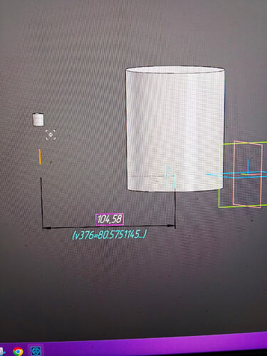

Я прекрасно об этом знаю. Оно отлично работает на “гранях” (плоских).
А вот в качестве грани указать стенку цилиндра просто нельзя. Ось тоже (выделяется грань среза цилиндра).
Попробуй сам, может быть у меня “не правильный” компас-3д? ))
Капас правильный, это у Вас подход не правильный. В CAD системах есть понятие примитивов. Примитив определается типом и координатами построения и во многих случаях это одна координата. В Вашем случае это цилиндр/конус, который имеет начальную координату, радиус окружности, высота и радиус верхней окружности. Грань цилиндра/ конуса захватить нельзя, поскольку невозможно четко определить точку для выбора. Для этого постройте отрезок до нужной точки на кране цилиндра, а потом работайте с привязкой к концу этого отрезка.

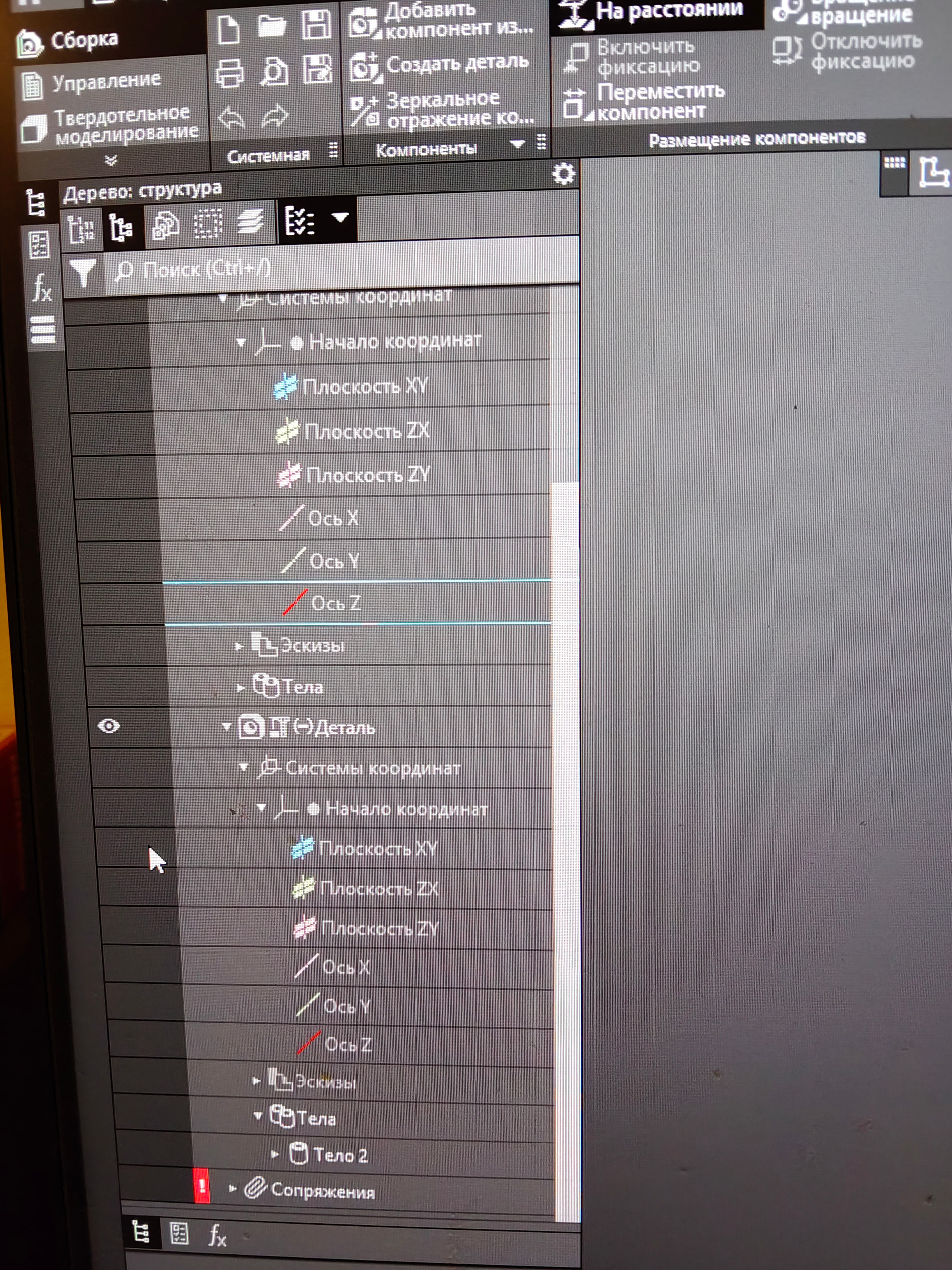

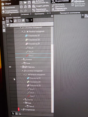

Не обязательно выбирать что то именно на рабочем поле.
Можно тупо переключится на вкладку дерева и выбрать там конкретные оси деталей.
Как то так: (на картинке выбранное красным стало)
Результат:
Вот спасибо большое!
Получилось. Буду знать теперь :slight_smile:
