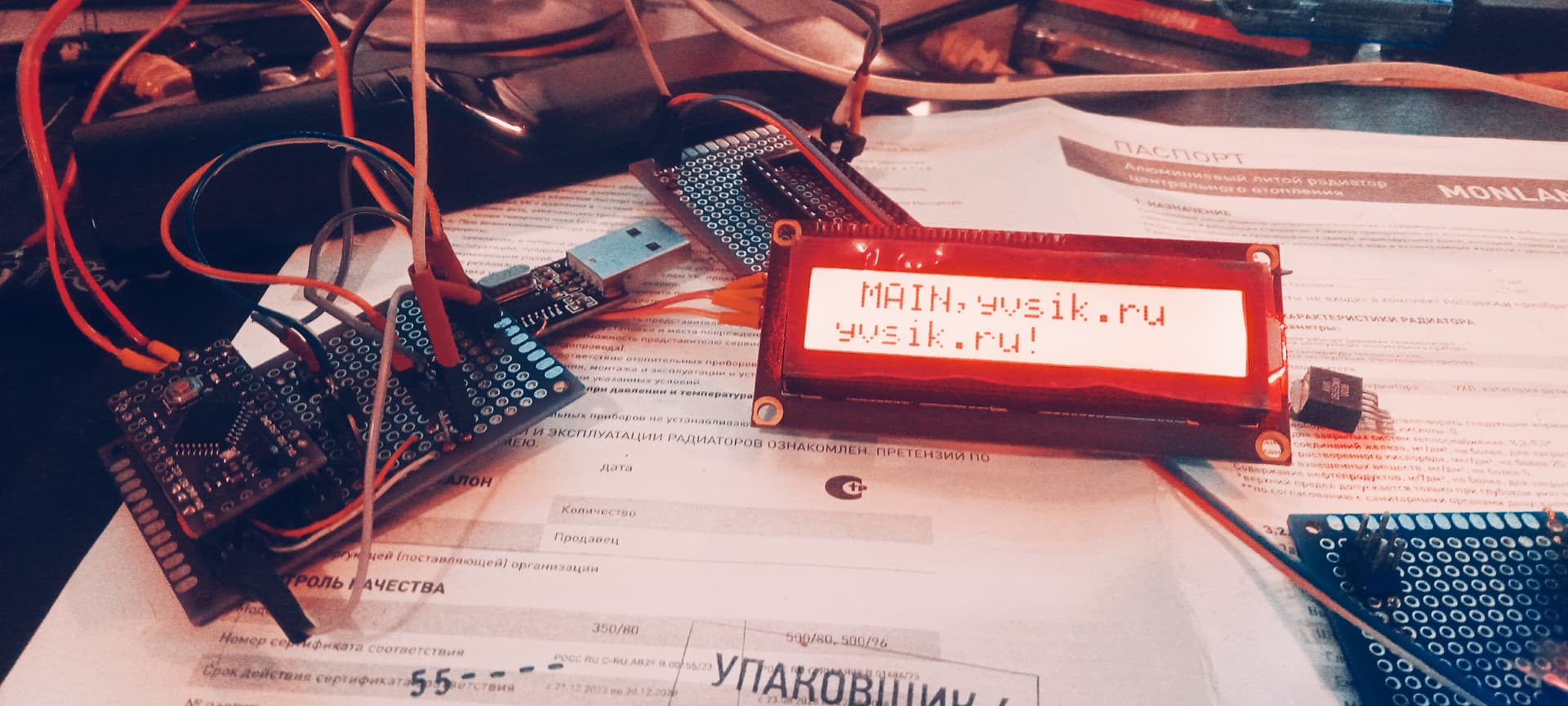

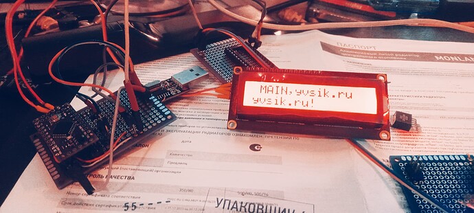

поставил точь в точь такую плату,ничего не менял, сразу загрузилось. после нескольких попыток опять перменный успех. И заметил, после переподключений смене или ещё каких подобных манипуляций, сразу отработает а дальше начинают сыпаться ошибка.как пример, смотрю на каком адресе сидит LDC и вот что выдало

тут точно видно, на пути уже выполнения ошибки проявляются, оно загрузилось и даже быстро загрузилось но работает наперекосяк… вместо ответа … крякозябры…

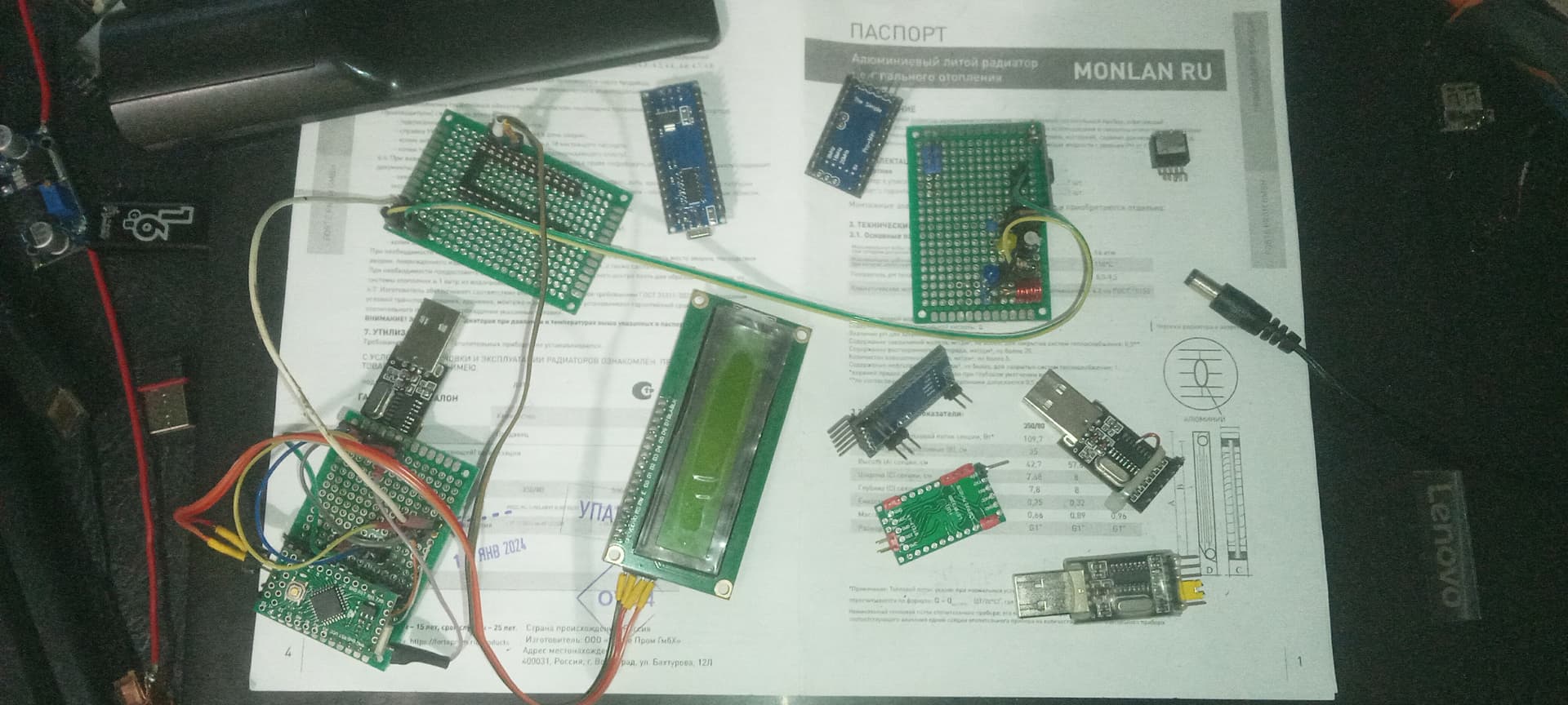

конечно возможно есть неконтакт, пытал по всякому, сами платы втыкаются на панель микросхем, соединительные провода, тоже на тех-же контактах от панели микрух, ))))
думаю это мало отличается от панельных наборов, там да контакты длинные на самих проводах.
Сосбтно)) припаяны, обжаты термоусадкой, осталось последнее, запаять напрямую.
Тут видны все платы что мучаю..

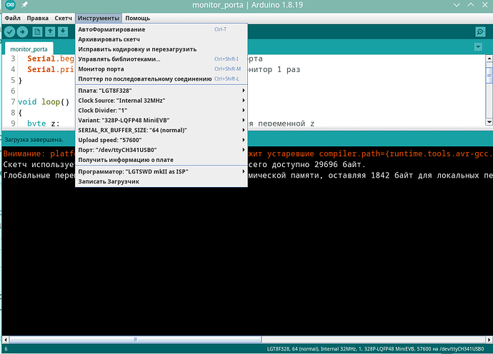

Когда только подступал к сняряду, все время тыкал в выпадающем меню вкладки “инструменты” там последняя “записать загрузчик” . Оказалось зДря ой зДря. :grimacing: Совсем недавно увидел что есть другое место под компилятором
в старой версии просто “загрузить” в новой точнее, гораздо точнее ***“записать на плату” ***
Разница в таком малом но ощютимая, особенно для начинающего. Вот вам мой пример для наглядности.
