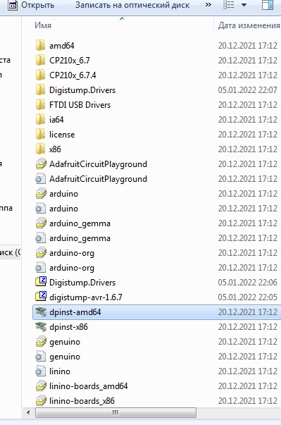

зайти в папку drivers программы IDE и запусти этот файлик
