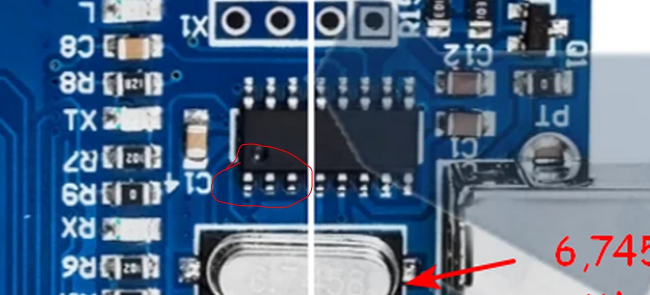

На Али нашел с кварцем 6,7458 Mhz и вместо С20 резистор. Микросхема без названия.
обычно термопасту
ИМХО кварц можно вообще сдуть и ничего не поменяется …

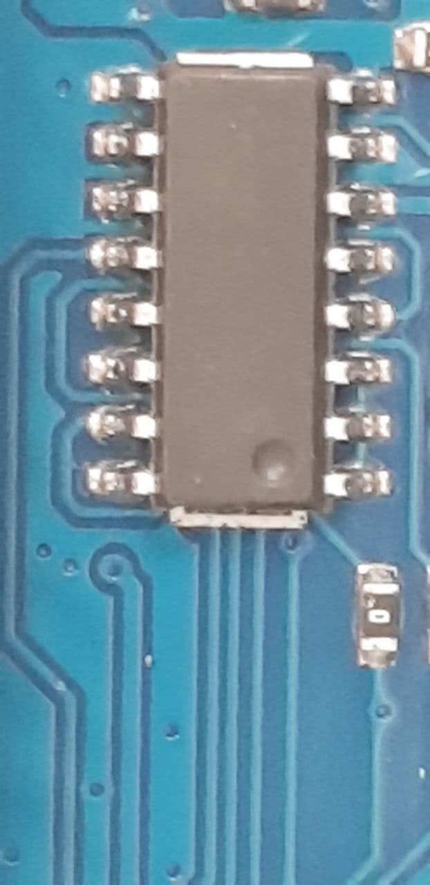

CH430 копейки стоит, нафик её менять на что-то не вразумительное?
патамушта это микроконтроллер прикидывающийся мостом
Два МК за одну цену !!! ПРОФИТ !!!
Китайцы подделывают китайские микросхемы… Куда катится этот мир? )))
вспомни шнурки для старых сотовых, тех-же сименс, контроллер отработан, стоит копейки, почему не ставить, смотрел видео где сдирали до кристалла в таком контроллере прикидыващемся FTDI и оригинальной микросхемы, всё там наглядно по топологии было

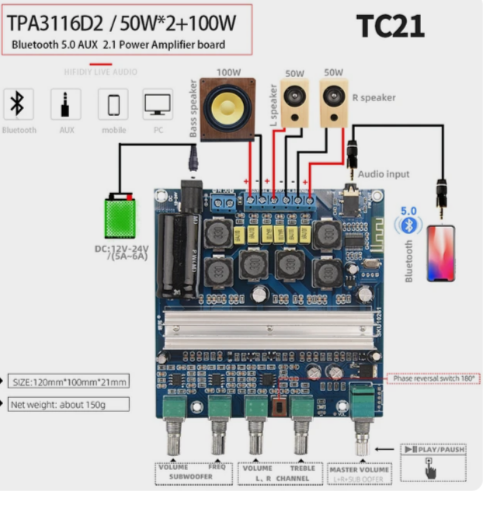

В позапрошлом году заказал себе усилитель на TPA3116.
Когда поднял радиатор, то понял что там стоят другие микросхемы. Корпус совсем не тот. Я написал претензию. Мне вернули половина стоимости. 1400 стоил, 700 рублей вернули. Я на большей компенсации не настаивал. Усилитель работает нормально. Меня устраивает.

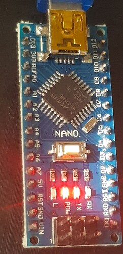

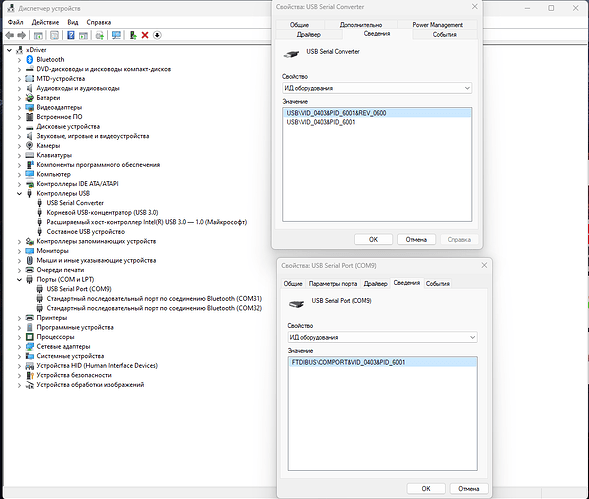

На этой неделе знакомому прислали две Ардуино UNO. Одна в норме, а в другой кварц 4Mhz и вместо С20 сопротивление 4.7 ком.А так же не понятно что стоит в UART вместо CH340. Знакомому я написал путь напишет претензию.
Он написал и деньги 400 рублей вернули в этот же день.
Осталось разобраться с драйверами.
Знакомый - это я.
Деньги вернули, плату оставили.
Плата определялась в других устройствах.

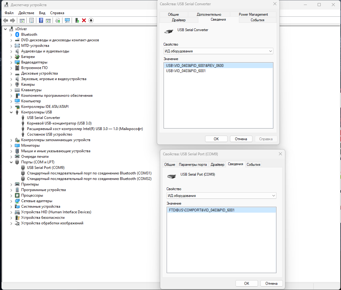

В VID PID было так:
usb\vid_0403&pid_6001\ftb6spl3
Поискал в интернете, скачал, МК НОРМАЛЬНО определился на COM4.
Загрузил Blink. ЗАГРУЗИЛСЯ!
Второй раз попробовал загрузить. Вот такая ошибка.
avrdude: stk500_getsync() attempt 1 of 10: not in sync: resp=0x00
avrdude: stk500_getsync() attempt 2 of 10: not in sync: resp=0x00
avrdude: stk500_getsync() attempt 3 of 10: not in sync: resp=0x00
avrdude: stk500_getsync() attempt 4 of 10: not in sync: resp=0x00
avrdude: stk500_getsync() attempt 5 of 10: not in sync: resp=0x00
avrdude: stk500_getsync() attempt 6 of 10: not in sync: resp=0x00
avrdude: stk500_getsync() attempt 7 of 10: not in sync: resp=0x00
avrdude: stk500_getsync() attempt 8 of 10: not in sync: resp=0x00
avrdude: stk500_getsync() attempt 9 of 10: not in sync: resp=0x00
avrdude: stk500_getsync() attempt 10 of 10: not in sync: resp=0x00
Перезагрузил компьютер. Blink ЗАГРУЗИЛСЯ!
Следующие попытки перезагрузки компьютера и звгрузки Blinka успеха не приносят.
Такая же ошибка, только вместо resp=0x00 теперь resp=0x93.
В диспетчере устройств, в ветке контроллеры USB обнаружил ошибку в USB Serial Converter. Обновил драйвер. Ошибка ушла. Плата переопределилась: в ветке Порты (COM и LPT) теперь USB Serial Port (COM4). В Arduino-IDE этот COM4 виден. Загружаю скетч. ЗАГРУЗИЛСЯ! Поробовал повторно загрузить - ГЛУХО!

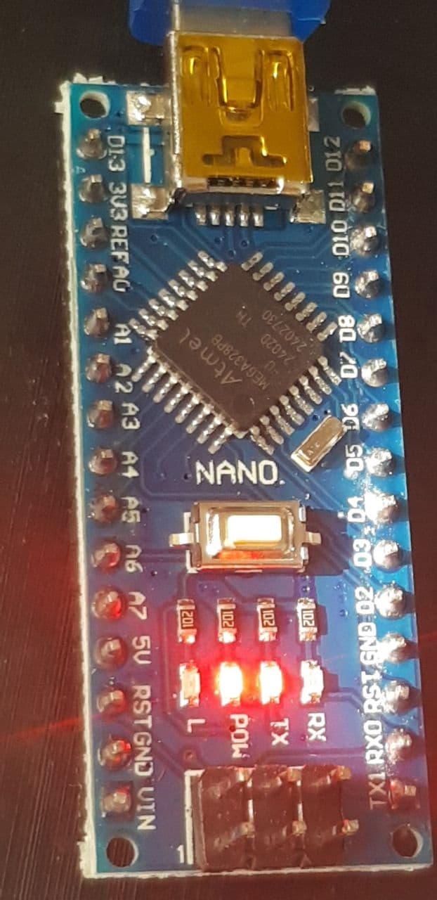

заказал по ссылке выше, пришла, микруха моста такая же, без маркировки 1-2-3 соединены, чип PB
воткнул и расстроился))
все на месте, причем два устройства, типа FTDI)

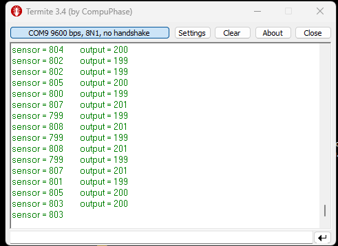

в монитор порта плюет на 9600
пока оставил в покое, найду USBasp, солью дамп и фьюзы, можно будет дальше ковырнуть.
