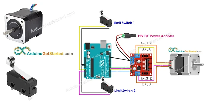

Проблема с шаговым двигателем. Проблема в том не могу остановить шаговик.
Шаговый мотор вращает вал и я не могу остановить его с помощью концевика.
Концевик установил как нулевая точка.
Помогите пожалуйста.
Шаговик крутит вал с помощью потенциометра.
Вот код:

Концевик же должен выдавать два состояния - “разомкнуто” и “сомкнуто”.
Где это у вас в коде?
А где схема?
Уверен, что это так работает?
step() - Moves the motor steps_to_move steps.
Ему все равно, какой там limitswitch и где. Пока не докрутит - не остановится.
@Xayrullo
В вашем коде вы не останавливаете двигатель. Смотрите внимательнее в код - когда срабатывает концевик, вы всего лишь однократно посылате нулевое приращение на мотор и… только.
Дальше loop() исполняется снова и и вы опять начинаете крутить шаговик в зависимости от положения потенциометра.
Вам нужно завести глобальную переменную, означающую “КОНЦЕВИК СРАБОТАЛ” и если она установлена - больше мотор в эту сторону не крутить, независимо от положения потенциометра.

Эта библиотека не крутит постоянно. Только на N шагов в функции step(N).

хорошо, вот вам картинка

А теперь смотрите ответы Садман41. Если вы в начале программы заказали прокрутить шаговик на 1000 шагов, а через 200 шагов сработал концевик - мотор будет пытаться пройти оставшиеся шаги независимо от любых переменных в коде.
Решения вижу два:
  1. Если в библиотеке есть функция остановки мотора, не доезжая последней заданной позиции - надо добавить ее в код срабатывания концевого выключателя.
  2. Если такой функции нет или она почему-то не подходит - задавать движения мотора не сразу “от забора до обеда”, а маленькими порциями - то есть вместо 1000 шагов сначала перемещаемся на 10 и смотрим концевик. Если не сработал - идем еще на 10 и так далее…
