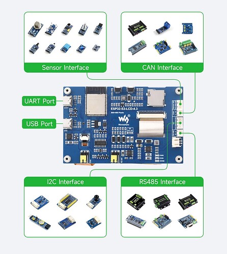

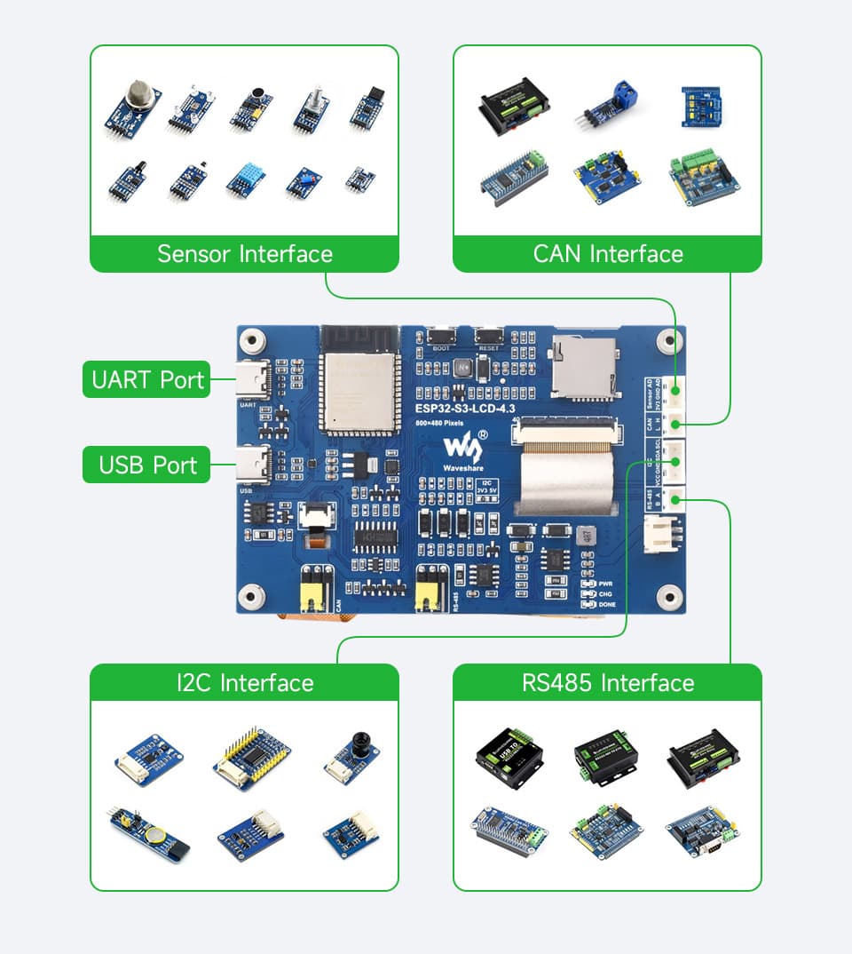

Конфликт библиотек на ESP32 S3
Здравствуйте уважаемые форумчане, столкнулся со следующей проблемой:
Использую модуль: ESP32-S3-Touch-LCD-4.3
Документация:
У данного модуля есть сенсор реагирующий на 5 одновременных касаний на контроллере GT911 и разъём под SD карту.
По отдельности они работают исправно, а при совместной работе модуль просто не видит SD карту, при чём я испробовал все библиотеки которые смог найти в интернете, результат у всех одинаковый - вместе не работаю.
В какую сторону мне копать?
