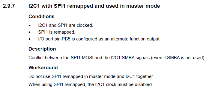

Вообще-то по поводу конфликта i2c и spi желательно указывать, на каком камне.
Плата Arduino Nano MEGA328P (Китаец)
I2C подключён к A4- SDA, A5 - SCK
Нет, ну понятное дело, что позитивное познание феномена конфликтации, как кумулятивная тенденция дискурса конструктивного креатива, не должно вызывать фрустрации у отдельных индивидуумов и не входить в когнитивный диссонанс с общей гносеологией чувств, а когерентность флюидов вдохновения не должна приводить к вариабельному декадентству эмоций. Следует также всячески избегать в коммуникациях волюнтаристического трюизма и эклектики глоссария, ощущая свое истинное отношение к строгой схоластике в метафизическом смысле.
А ведь можно было просто промолчать если не можешь или не хочешь помочь.
А ведь можно было сформулировать вопрос нормальными словами, не прибегая к наукообразному бреду.
Ты прав, нужно было сразу уточнить, что речь о Arduino, а не STM32.
Маловероятно, что на форуме телепаты отвечают.
Ирония неуместна, Ардуино - это десятки разных плат, в том числе и стм32.
