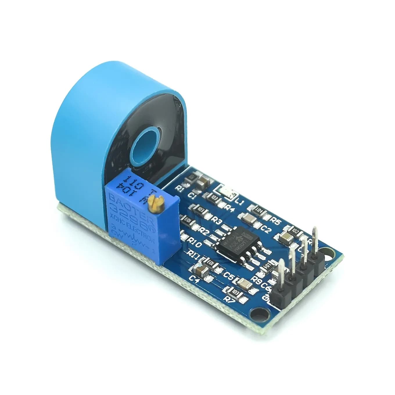

Насос дренажный в подвале. Хочу, чтобы Ардуино сигнализировал, если насос работает более 5 минут или не включается дольше 10 часов. Возможно ли контролировать такие длительные интервалы?

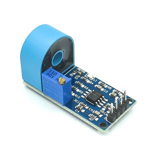

Пропусти фазный провод через такую штуку, да программу напишы.

Выключился насос - зафиксировать время выключения. К этому времени прибавить 10 часов. И каждый раз при выключении насоса фиксировать это время. Если после фиксации времени прошло 10 часов, а насос не включался, то включить.
