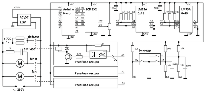

Побитый временем холодильник Stinol 104 потерял термостат, таймер, и все термодатчики. Длительное время работал на китайском терморегуляторе, разморозка морозильной камеры производилась вручную перемыканием контактов. Ввиду отсутствия понимания принципов работы плачущего испарителя терморегулятор был настроен неправильно, из-за чего приходилось периодически доставать из холодильного отделения брусок льда… Было принято решение восстановить полную функциональность при помощи Arduino, благо нашлось свободное время и желание заняться медитативным программированием. Да, можно купить термоконтроллер на 2 датчика и закрыть вопрос, но…
Что из себя представляет холодильник Stinol 104 с NoFrost: Морозильное отделение содержит испаритель оснащенный контуром размораживания и принудительным обдувом вентилятором, холодильное содержит плачущий испаритель. Все это означает что через 6-12 часов должна автоматически запускаться разморозка испарителя морозильной камеры. Размораживать холодильное отделение нет никакой необходимости, так как плачущий испаритель оттаивает после каждого цикла работы компрессора без участия нагревателя.
Железо:
  1. Arduino Nano - 1шт.
  2. LCD 8X2 - 1шт.
  3. Энкодер - 1шт.
  4. Модуль реле 4 канала - 1шт.
  5. Термодатчик LM75A - 2шт.
  6. Блок питания 7.5V 2A - 1шт.
Термодатчики расположены на испарителях морозильного и холодильного отделения. По термодатчику холодильного отделения происходит терморегуляция, а по термодатчику морозильного отделения, происходить контроль включения вентилятора и терморегуляция нагревателя. Вентилятор включается только когда температура испарителя морозильного отделения опустится до -10С, далее включается и выключается вместе с компрессором.
Циклограммы:
// нормальный режим работы
10 пауза 5 минут
20 режим заморозки 12 часов
30 режим разморозки 25 минут
40 goto 20
// режим в случае ошибки любого термодатчика
10 пауза 30 минут
20 включить компрессор на 30 минут
30 goto 10

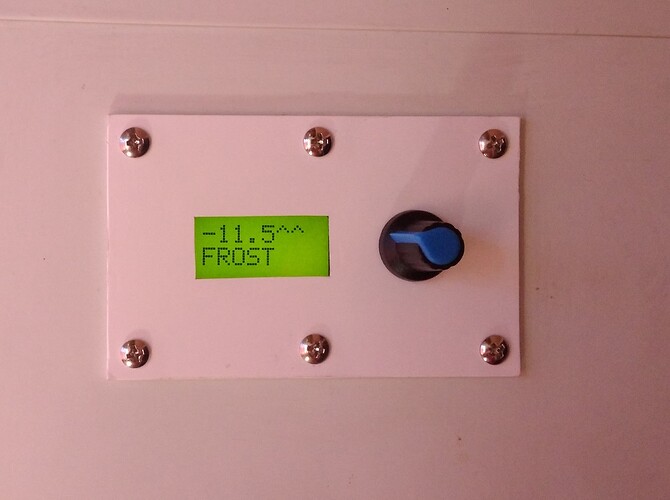

Установка температуры осуществляется в “попугаях”. При нажатии на энкодер появляется возможность установить температуру, чем больше блоков тем сильнее морозит. Полный аналог механического регулятора. Минимальное значение -14С максимальное -21С. В верхней строке отображается температура испарителя холодильного отделения. Дальше птичками отображается текущее состояние реле в последовательности: fan, frost, defrost (вентилятор, компрессор и нагреватель). Нижняя строка отображает текщий режим работы.
Лицевая панель вмонтирована в боковую панель холодильника прямо в тело утеплителя. Было прорезано окно, просверлены отверстия, нарезана резьба М3. Блок питания и релейный модуль расположены под верхней крышкой холодильника так-же в теле утеплителя. Ардуино расположена за дисплеем. Там все соединено проводами. Для термодатчиков были изготовлены маленькие коробочки в которые были залиты прозрачным силиконовым гелем готовые модули с термодатчиками LM75A.
В процессе тестирования периодически в моменты отключения компрессора, Arduino сбрасывался, помогла решить проблему только снаберная цепочка подключенная параллельно компрессору. Резистор 5 Ом, и конденсатор на 5 Мкф 400 В. Конденсатор пусковой, резистор проволочный 5 Вт.

ЗЫ: А еще схему принципиальную не помешало бы…

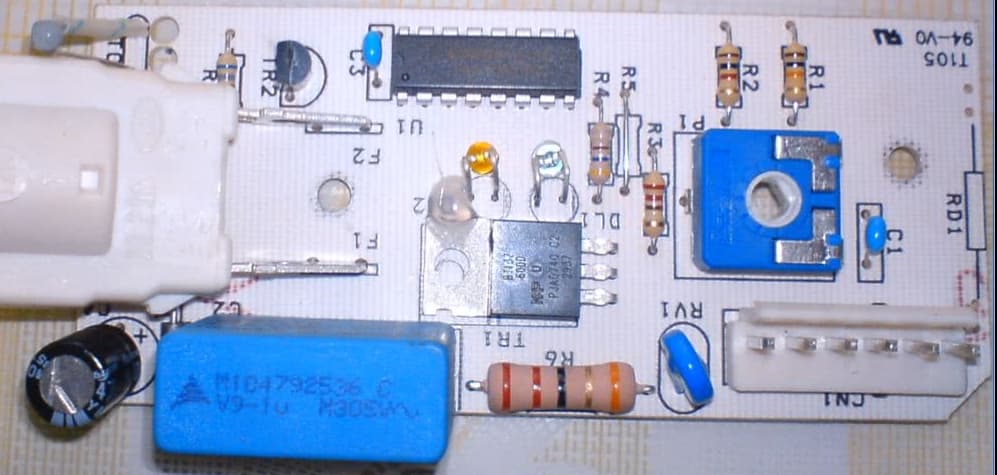

обычного реле оттайки было недостаточно?
PS и таки да, БЕЗ СХЕМЫ НЕПОНЯТНО
http://stinol-repair.ru/img/2.gif

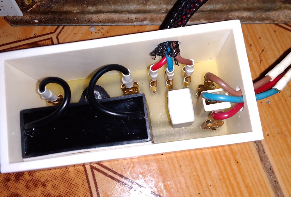

Вместо снабберной коробки лучше бы монтаж с Ардуино показали.

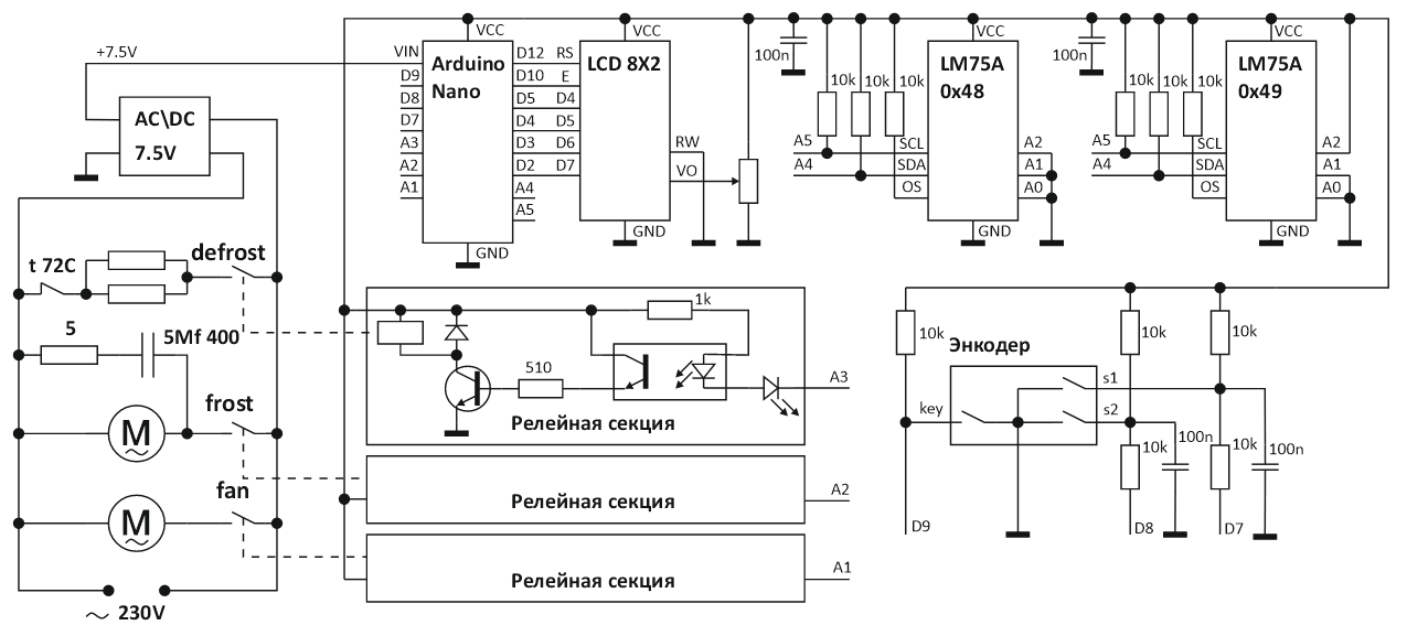

Схему добавил. До enum пока не добрался, код написал на основе того что знаю.
Холодильник был лишен всего что отвечает за терморегуляцию. Восстановить до заводской схемы тоже можно, но для этого нужно купить: термостат, реле оттайки и термопредохранитель. Либо просто залезть в коробку со всякими модулями и собрать свой вариант, попутно разбираясь в деталях того как работает холодильник - это интересно.
Arduino закреплена сразу за модулем дисплея на вспененый скотч. Все соединено проводами, выглядит не очень…
