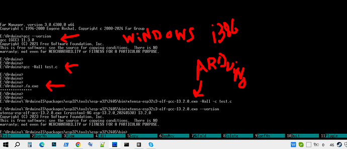

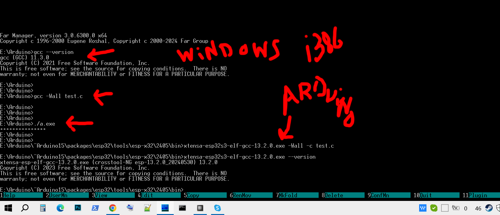

Вот скомпилировал под Виндовс, i386
Тут же скомпилировал компилятором изкаропки, Arduino IDE, target=esp32s3
Все компилируется. И работает.
Я ж написал, что это для GCC только. Наверняка у тебя он есть, хоть где-то :slight_smile:

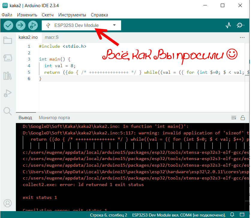

Ну, поздравляю. У меня не компилируется ничем (если искаропки).
@ЕвгенийП , я так понимаю, Вас на слабо брать бессмысленно? Наверно и не культурно. Поэтому не буду))) Нет, так нет))
Можно скриншотик, на что ругается? Интересно стало.

А сами точно не догадываетесь?
D:\GoogleD\Soft\Kaka\kaka2\kaka2.ino: In function 'int main()':
D:\GoogleD\Soft\Kaka\kaka2\kaka2.ino:5:117: warning: invalid application of 'sizeof' to a void type [-Wpointer-arith]
   return ({do { /* +++++++++++++++ */ } while((val = ({ for (int $=0; $ < val; $++) putchar('+'); val >> sizeof(void); })) > 0);0;}) ? : ':' , '?';
c:/users/eugene/appdata/local/arduino15/packages/esp32/tools/xtensa-esp32s3-elf-gcc/esp-2021r2-patch5-8.4.0/bin/../lib/gcc/xtensa-esp32s3-elf/8.4.0/../../../../xtensa-esp32s3-elf/bin/ld.exe: C:\Users\Eugene\AppData\Local\arduino\sketches\2FEA91F6B0C2D7A284F64E5331B7DFE0\core\core.a(main.cpp.o):(.literal._Z8loopTaskPv+0x8): undefined reference to `setup()'
c:/users/eugene/appdata/local/arduino15/packages/esp32/tools/xtensa-esp32s3-elf-gcc/esp-2021r2-patch5-8.4.0/bin/../lib/gcc/xtensa-esp32s3-elf/8.4.0/../../../../xtensa-esp32s3-elf/bin/ld.exe: C:\Users\Eugene\AppData\Local\arduino\sketches\2FEA91F6B0C2D7A284F64E5331B7DFE0\core\core.a(main.cpp.o):(.literal._Z8loopTaskPv+0xc): undefined reference to `loop()'
c:/users/eugene/appdata/local/arduino15/packages/esp32/tools/xtensa-esp32s3-elf-gcc/esp-2021r2-patch5-8.4.0/bin/../lib/gcc/xtensa-esp32s3-elf/8.4.0/../../../../xtensa-esp32s3-elf/bin/ld.exe: C:\Users\Eugene\AppData\Local\arduino\sketches\2FEA91F6B0C2D7A284F64E5331B7DFE0\core\core.a(main.cpp.o): in function `loopTask(void*)':
C:\Users\Eugene\AppData\Local\Arduino15\packages\esp32\hardware\esp32\2.0.11\cores\esp32/main.cpp:42: undefined reference to `setup()'
c:/users/eugene/appdata/local/arduino15/packages/esp32/tools/xtensa-esp32s3-elf-gcc/esp-2021r2-patch5-8.4.0/bin/../lib/gcc/xtensa-esp32s3-elf/8.4.0/../../../../xtensa-esp32s3-elf/bin/ld.exe: C:\Users\Eugene\AppData\Local\Arduino15\packages\esp32\hardware\esp32\2.0.11\cores\esp32/main.cpp:48: undefined reference to `loop()'
collect2.exe: error: ld returned 1 exit status
exit status 1
Compilation error: exit status 1```
Её замечают все нормальные компиляторы (тот же gcc с нормальными опциями – попробуйте в том же иде, но для avr или в microsoft visual studio). Это нарушение стандарта в расчёте на расширение компилятора – такое неинтересно замечать.
Да все у вас компилируется.
Просто линкер ругается на функции отсутствующие.
setup() и loop().
А настройки предупреждений у Arduino IDE, конечно, атас.
Ужасный вы привереда.
Вот так попробуйте (проверил, работает):
