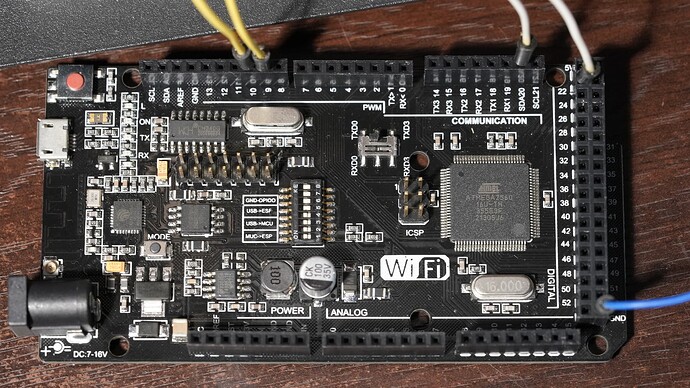

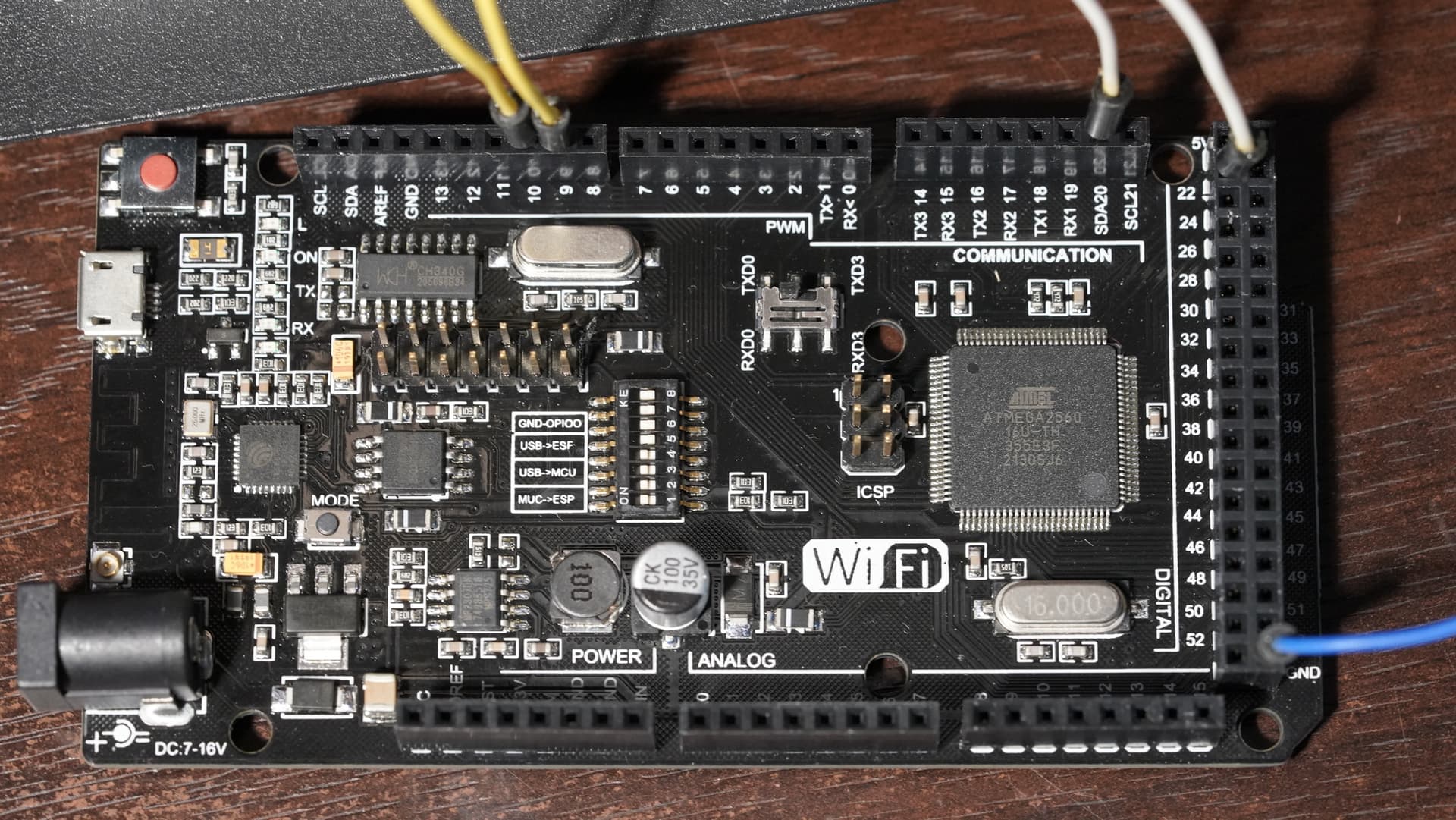

Я очень извиняюсь перед участниками дискуссии за то, что ввел их невольно в заблуждение.
Причина неработоспособности - моя невнимательность. Колодка цифровых выходов на плате Mega частично не маркирована из-за отверстия в районе предполагаемого выхода. см фото. По неопытности мне ПОКАЗАЛОСЬ что в этой колодке присутствуют выходы 20 и 21, но на месте нумерации есть отверстие в плате. И в эти выходы я вставлял контакт от выхода 20. Так как и программно на выходе 20 появляется высокий уровень, казалось, что начало работы нормальное. Но на самом деле на этом пине питание +5 вольт и он программно не отключался.
выход 20 находится в группе коммуникационных каналов. Это плохо видно даже при хорошем освещении и открытой фотографии на весь экран, в жизни это обозначение 1 мм высотой выполненное сливающейся строкой.
P.S. МММ - ваш код я сразу вставлял в IDE для компиляции. При компиляции IDE сообщает об ошибках. Найти незакрытую фигурную скобку было не сложно, я даже не счел, что это сделано нарочно для проверки меня на “вшивость”. Ошибка банальная и сходу мной исправилась закрывающей скобкой. Зря вы.
Код работает.
