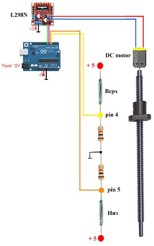

Добрый день, опять я.
Старый проект забросил, теперь снова надо.
Код такой
  pinMode(4, INPUT); //  вход от нижнего датчика
  pinMode(5, INPUT); // вход от верхнего датчика
  pinMode(6, OUTPUT); // лог 1 = движение вверх
  pinMode(7, OUTPUT); // лог 1 = движение вниз
  if (digitalRead(4) == 0 && digitalRead(5) == 0 ) { // если каретка не вверху и не внизу , то двигать вверх после паузы
    delay(500); // пауза перед движением вверх
    digitalWrite(6, 1); // едем в верх
    if (digitalRead(4) == 1 && digitalRead(5) == 0) { // если есть лог 1 на выходе 4,  и лог 0 на выходе 5, то каретка внизу, надо её остановить. сделать паузу и начать двигать вверх
      digitalWrite(7, 0); // останавливаем движение каретки вниз
            delay(10000); // пауза после остановки
      digitalWrite(6, 1); // начинаем движение каретки вверх
    if (digitalRead(4) == 0 && digitalRead(5) == 1) { // если ло 1 на выходе 5 и лог 0 на выходе 4, то каретка вверху, надо её остановить, сделать паузу, двигать вниз
        digitalWrite(6, 0); // останавливаем движение каретки вверх
        delay(20000); // пауза после полной остановки
        digitalWrite(7, 1); // начинаем движение вверх
проблема в паузах, строки delay (10000) и delay (20000) конкретно в том, что если время перемещения каретки между датчиками меньше этой паузы (т.е. проезжает за время, которое меньше выставленной паузы) то сигнал на остановку двигателя не приходит и каретка уезжает совсем. Получается, как будто система не реагирует на датчики.
на всех датчиках стоят подключенные светодиоды и это четко видно. Что делать, подскажите, пожалуйста.
Могут срабатывать второй раз после команды на смену движения digitalWrite(6, 1); digitalWrite(7, 1);. Т.к. датчик может не успеть выключится. И в этом случае появится лишний delay.
Как вариант решения, можно добавить в if поверку направления движения.
Датчик не выключается при нахождении каретки в крайних положениях, т.е. он “включился” и будет включен пока каретка не поедет в обратную сторону (не выйдет из магнитного поля магнита закрепленного на каретке). и даже некоторе время после того как поедет все равно не выключится (милимметров 7-8) от крайнего положения. особенность герконов в том, что для срабатывания надо более сильное магнитное поле, чем для отпускания, т.е. если включился, то дребезга нет в пограничном состоянии.
Проверьте соединения(к примеру код не соответствует рисунку), и , исправность элементов схемы. Так же источники питания. Надёжно ли срабатывают герконы и работает драйвер.
Исходя из логики кода - движение должно остановиться на подходе к датчику, и не возобновляться на время паузы.
Длительность паузы роли не играет.
Постараюсь завтра сделать короткое видео как это работает с пояснениями.
Логика, конечно, работы очевидная, но что-то работает не так. Скорее всего я где-то косячу, просто со временем мысли и глаз замыливается и я сам не вижу, сторонний взгляд может СИЛЬНО помоч, ткнув носом в “детскую” проблему. Спасибо за отклик(и), очень признателен.
Есть подозрение, что система не реагирует, потому что тупо виснет при старте мотора…

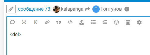

Пустое сообщение? А что, так можно?
так у него номер оказал 73 - наилучшие пожелания то бишь!
Хорошо что не 99.
Как оказалось - да! Ну, оно не совсем пустое…
Не понравилось, то что написал. Решил удалить. Вместо текста написал del. Выругалось на три символа. Заключил del в угловые скобки - а оно вона как! :slight_smile:
Оно внутри такое и сейчас
каюсь, я честно пытался посмотреть, что ты там разместил, увы )))
Получилось однако)))
Вот используемый код
  pinMode(4, INPUT); //  вход от верхнего датчика
  pinMode(5, INPUT); // вход от нижнего датчика
    if (digitalRead(4) == 1 && digitalRead(5) == 0) { // если есть лог 1 на выходе 4 и лог 0 на выходе 5, то каретка вверху, надо её остановить. сделать паузу и начать двигать вниз
            delay(1000); // пауза после остановки
      digitalWrite(7, 1); // начинаем движение каретки вниз
    if (digitalRead(4) == 0 && digitalRead(5) == 1) { // если есть лог 0 на выходе 4 и лог 1 на выходе 5, то каретка внизу, надо её остановить, сделать паузу, двигать вверх
        delay(1000); // пауза после полной остановки
        digitalWrite(6, 1); // начинаем движение вверх
если паузы выставлены 1000 мсек( 1сек) то всё работает, вот видео как оно работает
Извините, как вставить видео на форуме не знаю, по ссылке (40 мб) https://cloud.mail.ru/public/DC99/ADCfpaRda
А если паузы выставлены, к примеру, 10 000 (10 сек) то каретка не останавливается. (160 мб)
Код тот же, только в цикле loop delay (10000) https://cloud.mail.ru/public/ujAg/fWBBhyGUv
Это плохо, что так и не поняли, что вам выше сказали, и не смогли исправить.
Вообще, использовать delay() - неудачное решение, т.к. датчики остаются “без присмотра”
Вот, чисто из интереса, подправил чуть ваш код, но не проверял, т.к. не где, да и времени маловато.Возможно надо будет немного подправить.

P.S. Чуть подправил.
Вчера пообщался с ИИ и он мне подсказал тоже самое, мол, delay использовать в программе это сплошное вредительство и надо немножко помассировать лицо тому, кто его пихает новичкам. Используй, говорит, millis.
unsigned long previousTime = 0; // Переменная для отслеживания времени
int pauseAtTop = 20000; // Пауза в верхней точке (в миллисекундах)
int pauseAtBottom = 5000; // Пауза в нижней точке (в миллисекундах)
bool isMovingUp = false; // Флаг, указывающий движение вверх
bool isMovingDown = false; // Флаг, указывающий движение вниз
  pinMode(4, INPUT); // Вход от верхнего датчика
  pinMode(5, INPUT); // Вход от нижнего датчика
  pinMode(6, OUTPUT); // Лог 1 = движение вверх
  pinMode(7, OUTPUT); // Лог 1 = движение вниз
  if (digitalRead(4) == 0 && digitalRead(5) == 0) {
    digitalWrite(6, 1); // Начинаем движение вверх
    isMovingUp = true; // Устанавливаем флаг движения вверх
  int topSensor = digitalRead(4); // Состояние верхнего датчика
  int bottomSensor = digitalRead(5); // Состояние нижнего датчика
  // Если каретка достигла верхней точки
  if (topSensor == 1 && bottomSensor == 0) {
    if (isMovingUp) { // Если двигались вверх
      digitalWrite(6, 0); // Останавливаем движение вверх
      isMovingUp = false; // Сбрасываем флаг движения вверх
      previousTime = millis(); // Запоминаем время начала паузы
    // Проверяем, прошло ли достаточно времени для паузы вверху
    if (!isMovingDown && (millis() - previousTime >= pauseAtTop)) {
      digitalWrite(7, 1); // Начинаем движение вниз
      isMovingDown = true; // Устанавливаем флаг движения вниз
  // Если каретка достигла нижней точки
  if (topSensor == 0 && bottomSensor == 1) {
    if (isMovingDown) { // Если двигались вниз
      digitalWrite(7, 0); // Останавливаем движение вниз
      isMovingDown = false; // Сбрасываем флаг движения вниз
    // Проверяем, прошло ли достаточно времени для паузы внизу
    if (!isMovingUp && (millis() - previousTime >= pauseAtBottom)) {
вот полностью рабочий код с паузами по усмотрению пользователя.
Благодарю всех откликнувшихся, камни в мой огород пригодились, я построил забор :smiley:
