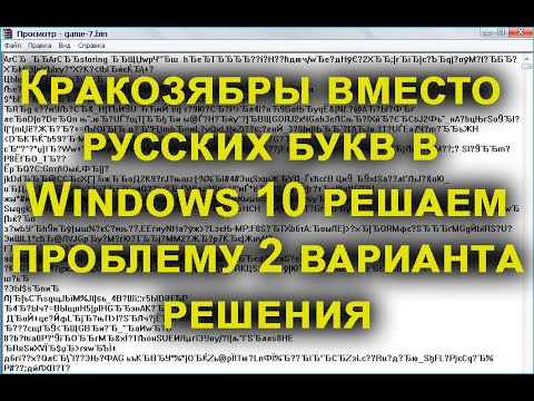

Здравствуйте. После установки Arduino IDE 1.8.19 на Windows 11 в строке Меню вместо обычных “Файл”, “Правка” и т.д. объявились нечитаемые символы. Может, кто сталкивался с такой напастью?
Я с иелефона, долго обьяснять, но видос должен помочь.
Можно попробовать:
intl.cpl от Админа
Вкладка <Дополнительно>
В нижней части “Язык программ, не поддерживающих Юникод” → Изменить язык системы
Региональные стандарты: Текущий язык системы → <русский>
Смотрю…
Мне помогло имменно снятие галки Юникод
Короче, ни снятие, ни установка галочки, ни способы из видео не помогли. Смотрю реестр. Хотя, чего на него смотреть…
Так галка изначально стояла?
С реестром окуратнее, а то как у сапера-всего две ошибки и…
Фигня вопрос. Есть копия. Просто у 11-й реестр отличается от 10-ки. Немного, но, видимо хватает для наших мучений…
Не, галки не было.
Это Джава Юникод не поддерживает, так?
СмишнО!
Раз все согласны с тем, что так не бывает, не проще ли предположить, что Винда изнасилована всяким твикерами? Джаву обновить придется. Стереть папку Arduino15 и все-эти-вещи.
Стёр папку Ардуино15 и все-все-все. Переустановил Ардуино - ноль эффекта.
я под 11 виндой portable версию 1.8.19 использовал, проблем не было
И портативная версия с такими же зябрами… Нормально идет версия 2.1.0, но там нет поддержки плат ESP8266-ESP32. Я в печали.
Оказалось, не казалось. Какая-то из установленных программ изменила шрифты в папке “Fonts”. Нашел в Инете 10-ные шрифты, установил и все стало нормуль. Так что всем спасибо за помощь, тему закрываю.
