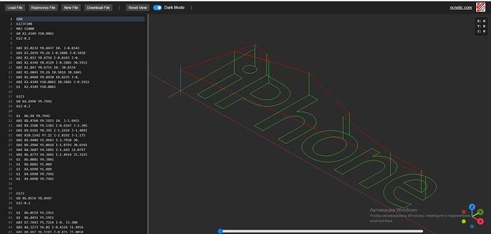

Пробовал ArtCam. Есть триал у офф. Есть не триал :face_without_mouth: По видео урокам вышло быстро разобраться(на уровне ..як-..як и в продакшен) С ИИ дольше договариваться будете.
Надо по подобию

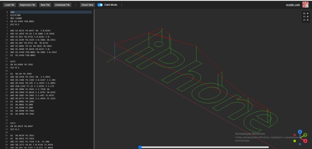

Это гравировка слова “ипхоне”
тогда это сильно осложняет… тут только брать и проверять… может справится, а может просто потеря времени будет)))

мне нравится фраза - перевести это в более понятный чертёжный план
А вот и его виденье результата
Больше похоже на чугунёвый унитаз, ну, или на электрическую схему :laughing:
