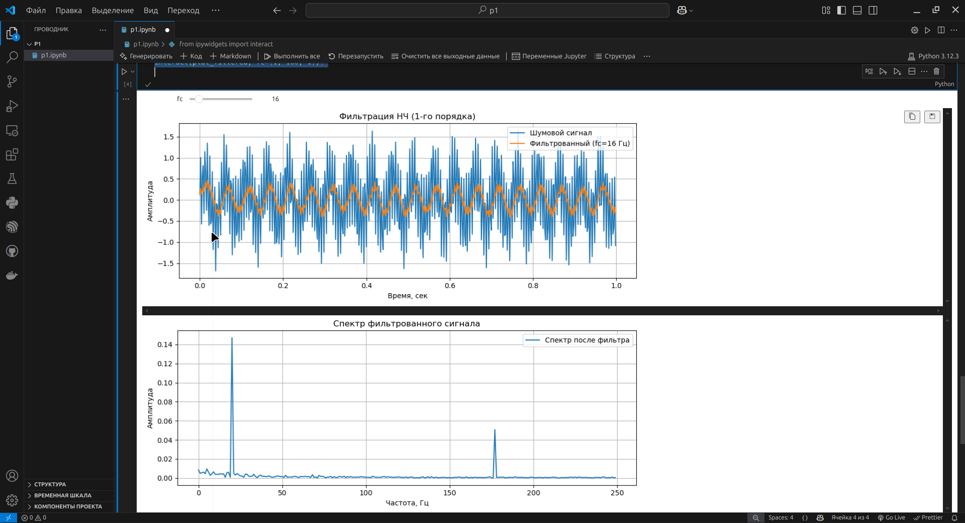

Я тебе написал на Питоне пример работы фильтра первого порядка.
Он даже интерактивный, для запуска в Jupiter Notebook.
Поиграйся и поймешь, что это такое.
И не хами. Сам подставился, задав так вопрос.
from ipywidgets import interact
import matplotlib.pyplot as plt
import numpy as np
# Параметры сигнала
Fs = 500
T = 1
N = Fs * T
t = np.linspace(0, T, N, endpoint=False)
# Исходный сигнал: 2 синуса + шум
f1 = 177
f2 = 20
signal = (
    np.sin(2 * np.pi * f1 * t) +
    0.5 * np.sin(2 * np.pi * f2 * t)
noise = 0.4 * (np.random.rand(N) - 0.5)
x = signal + noise
# Функция фильтрации и отображения графиков
def plot_filtered(fc=10):
    dt = 1 / Fs
    RC = 1 / (2 * np.pi * fc)
    alpha = dt / (RC + dt)
    y = np.zeros_like(x)
    y[0] = x[0]
    for i in range(1, len(x)):
        y[i] = y[i-1] + alpha * (x[i] - y[i-1])
    # График сигналов
    plt.figure(figsize=(10, 4))
    plt.plot(t, x, label="Шумовой сигнал")
    plt.plot(t, y, label="Фильтрованный (fc={} Гц)".format(fc))
    plt.xlabel("Время, сек")
    plt.ylabel("Амплитуда")
    plt.title("Фильтрация НЧ (1-го порядка)")
    plt.legend()
    plt.grid()
    plt.tight_layout()
    plt.show()
    # Спектр
    Y = np.fft.fft(y)
    freq = np.fft.fftfreq(N, d=1/Fs)
    half = N // 2
    plt.plot(freq[:half], np.abs(Y[:half]) / N, label='Спектр после фильтра')
    plt.xlabel("Частота, Гц")
    plt.title("Спектр фильтрованного сигнала")
    plt.grid()
    plt.legend()
    plt.tight_layout()
    plt.show()
# Слайдер для частоты среза
interact(plot_filtered, fc=(1, 100, 1));

Кто хочет - ставит ВСКод, Юпитер и Питон. Критерий: запускается пример выше из темы.
С этой точки пойдем. Будем создавать и обрабатывать разные сигналы. Глядеть на их внешний вид, параметры и спектры.
Подразумевается именно практический курс. Визуализация - как вариант лабораторок, для тех кто помнит универ.
Если у кого-то трудности с установкой ВСкод с плагинами - скажите. Я список установки для винды и Линуха напишу. Там одинаково.
ЗЫ: Этот мой пример в гугль colab запускается, естественно, онлайн. Для тех, кто не хочет ставить всё локально.
ЗЗЫ: “перевод” в С++ Ардуино, ессно будет. Все инструменты, включая ФФТ, имеют полный перевод в Ардуино. Просто в условиях лабораторки проще моделировать и фильтровать и видеть результат сразу.
Сам фильтр: Выход = (4*Выход + Вход) /5.0 ты же знаешь?
Умные слова: “рекурсивный фильтр первого порядка” я объясню, откуда взялись.
