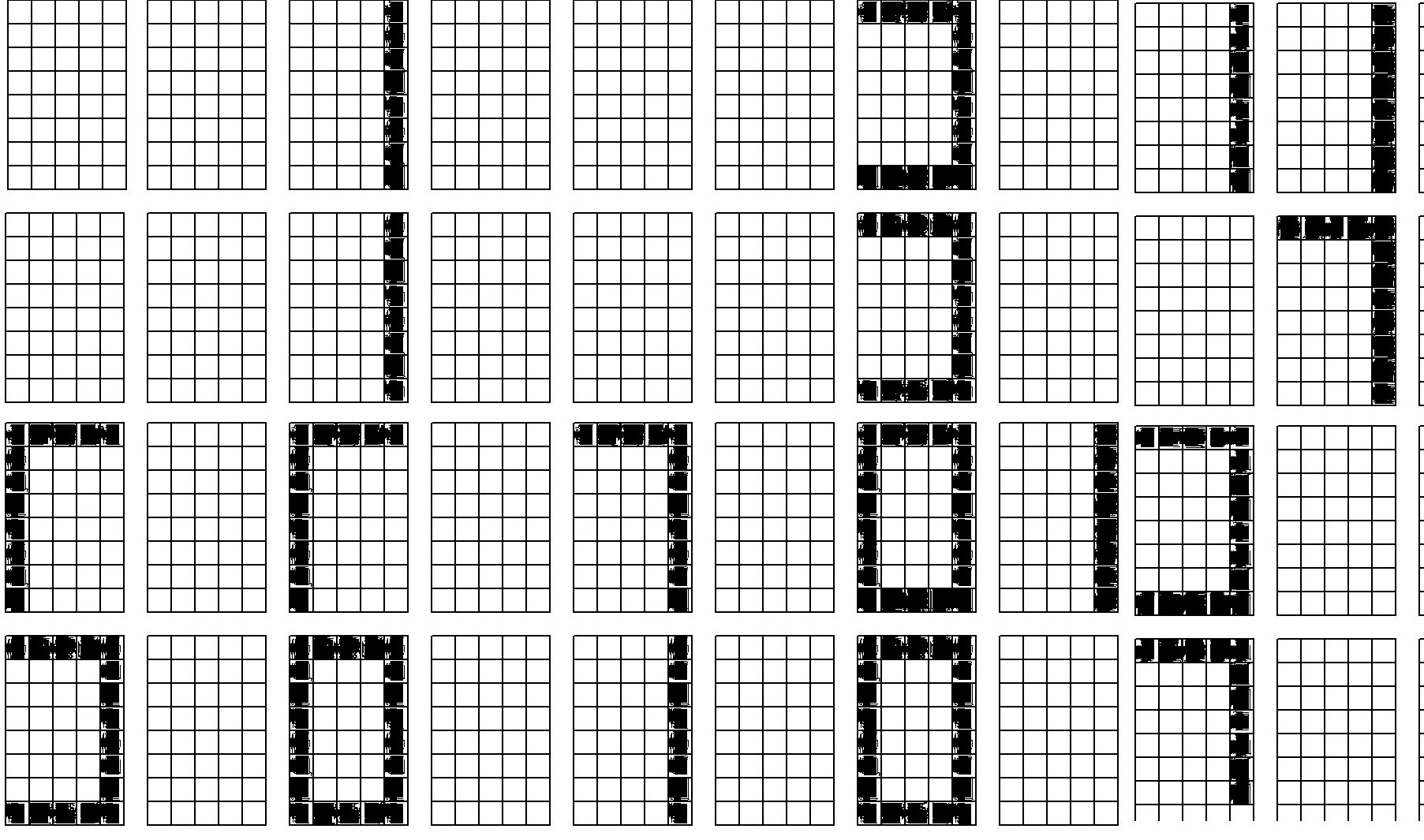

У него все пиксели разбиты на знакоместа 32х40, знакоместо 5х8. Выводить данные можно знакоместом, т.е. 40 пикселей сразу. На дисплее одномоментно может быть только 8 самописных символов.

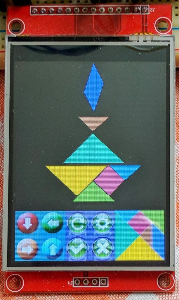

Собственно всё искусство владения им сводится к умению нарисовать 8 группами всё что хочешь. Танграм короче говоря.

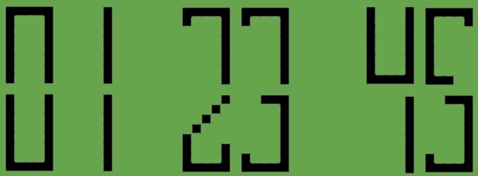

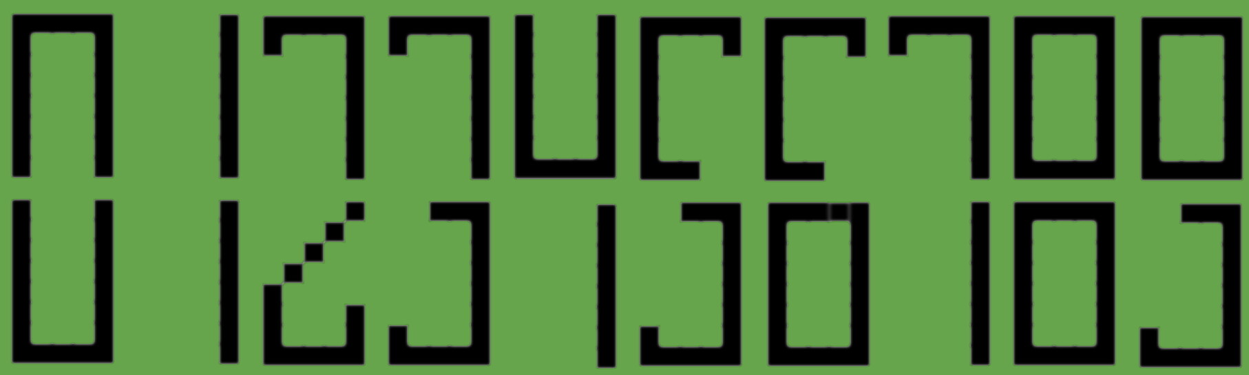

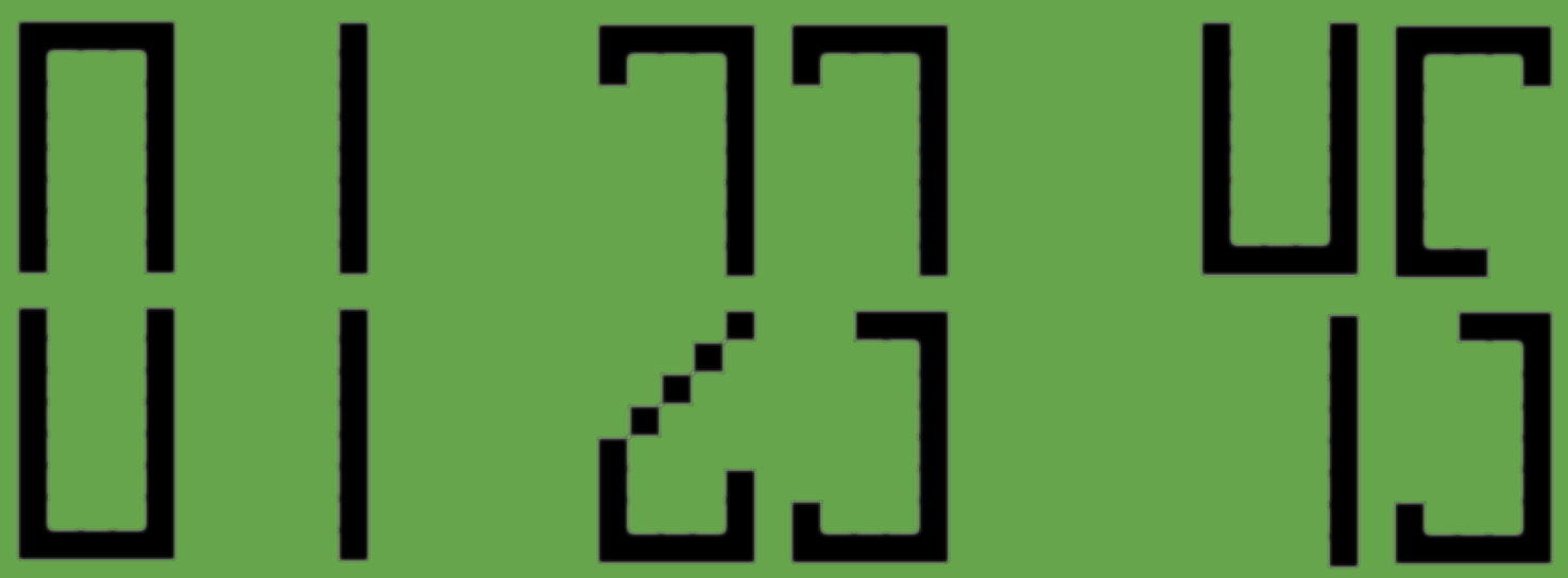

вот так эт выглядит
Тут размер то 2 знакоместа, то 4, не будет возможности манёвра:
Страшное!
Они все страшные, иначе быть не может, и на 2, и на 4, и на 6 знакомест цифра. И всё из-за 8 фрагментов допустимых.
