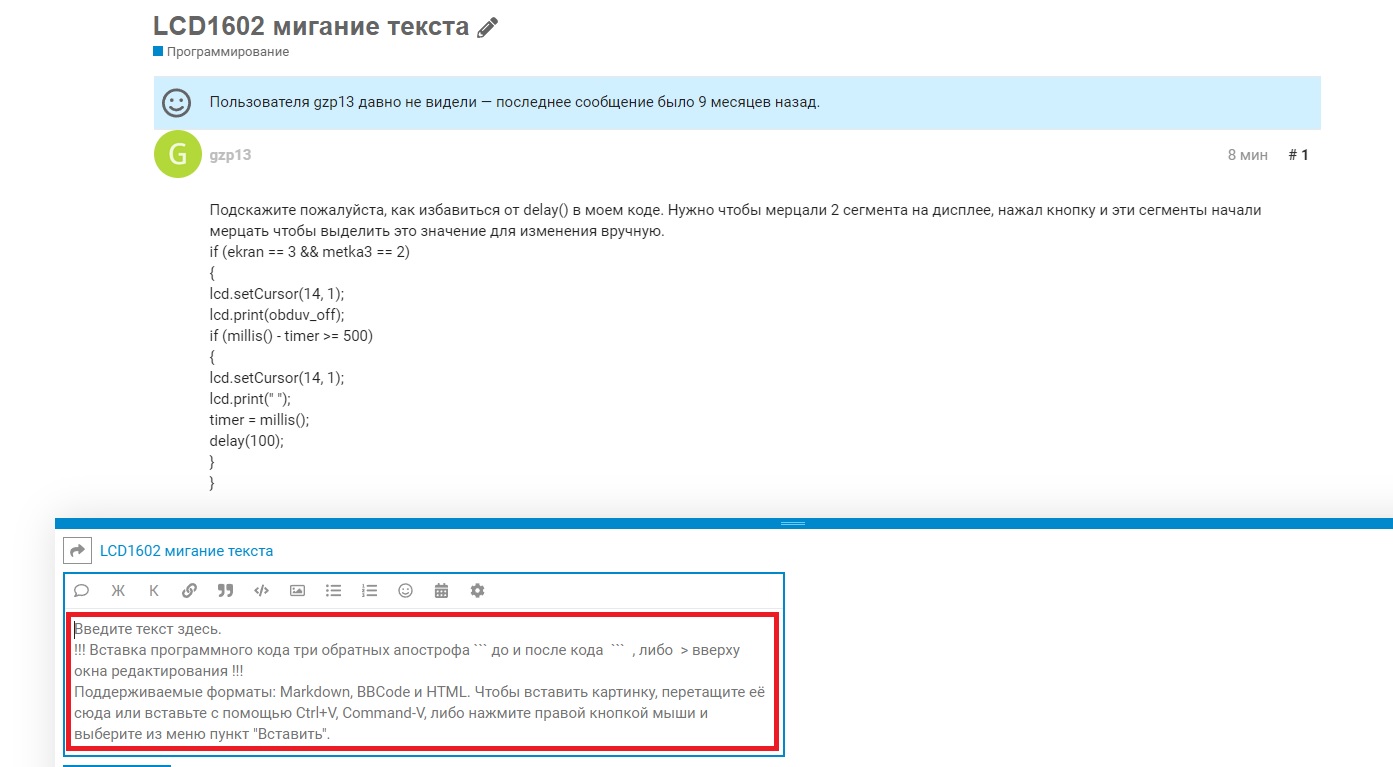

Подскажите пожалуйста, как избавиться от delay() в моем коде. Нужно чтобы мерцали 2 сегмента на дисплее, нажал кнопку и эти сегменты начали мерцать чтобы выделить это значение для изменения вручную.
if (ekran == 3 && metka3 == 2)
lcd.setCursor(14, 1);
lcd.print(obduv_off);
if (millis() - timer >= 500)
lcd.print(" ");
timer = millis();
delay(100);

Очевидно, что бы получить мигание текста, нужно его половину времени выводить, а вторую половину времени выводить на месте этого текста “ничего”

P.S. У себя я “мигаю” вот так (без delay).
if ((millis() / 500) & 1)
 lcd.print("ERR");
 lcd.print("   ");

Вы, надеюсь, понимаете, что Вы выводите информацию на экран ПРИ КАЖДОМ проходе loop?

Но деление всё равно лишнее. Не проще флагом работать?
В смысле почему? Туева хуча тактов впустую.
Если извращаться, то можно проверять нулевой бит второго байта миллиса, что даст 2 Гц.

Мне предстоит в своей библиотечке внедрять мигание. Будет функция куда передавать координаты начала и кол-во знаков подлежащих миганию. Внутри запускаем таймер на запись-стирание нужной области в видеопамять.
Либо можно ещё внедрить функционал непосредственно в блок отображения(что лучше, так как не нужен лишний таймер и мигающая область не стирается из видеопамяти). При очередном “прогоне” при отображении, просто пишем пробел в нужную область.

если заменить первую строку на if (millis() & 512) то вычисление условия будет в несколько сотен раз быстрее (частота мигания изменится на 2%). Ну где и как расположить - отдельный вопрос.
