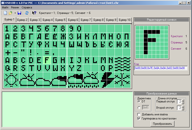

подскажите где можно скачать аналогичную прогу?
здесь ссылка нерабочая: www.ikarab.narod.ru/KS0108.html

а standalone бывают как на скриневыше простые?

та не, поищу сам. только найти ничего не могу. только для 16х2 дисплея есть (

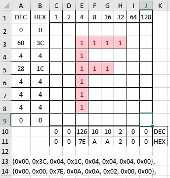

У меня есть в Excel…
И у меня по ссылке http://www.ikarab.narod.ru/KS0108.rar нормально всё скачивается !
Дык там же ж
для AVR поди не подойдёт :frowning:
Для вертикальной организации подойдёт …
Но, для надёжности, лучше поискать для AVR :slight_smile:

уже качнул и только что проверил. работает идеально после того как cpp файл подкрутил. а то сразу вылазили лишние пиксели. но уже ок все :slight_smile:
работает хорошо. в 16 ричную систему переводит иконку. пару штук создал и такой же результат на экране. и в гугле что то выбор не большой из простого )
