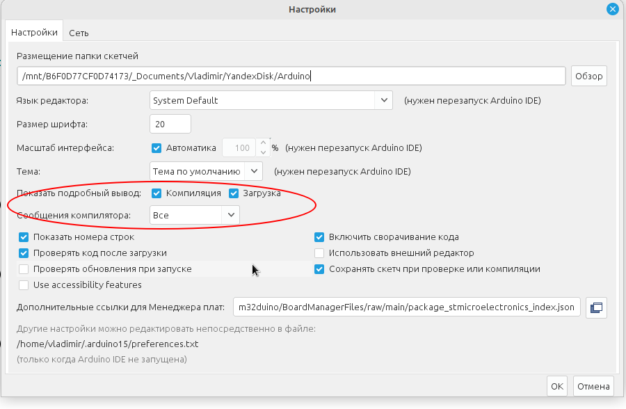

Эх… Видимо придется. Никогда этого не делал. Сыкотно…
Проблема с загрузчиком была бы отображена в логе.
Для этого отображение должно быть включено ))
Точно. Забываю об «херовых умончаниях»… (
Вангую над просто снова нажать Reset в то время как иде заканчивает компиляцию…
включено. Пробую перепрошить загрузчик.
