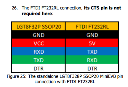

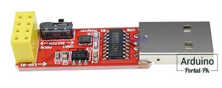

Доброго времени суток. Подскажите с платой LGT8F328P LQFP32 MiniEVB. Раньше использовал ардуино нано с usb - по ним вопросов по прошивке не было. У мини версии нет usb - шил через программатор для esp на CH340G, только дополнительно подпаял к контроллеру DTR для сброса (просто вывод без резисторов и конденсаторов). На LGT8F328P LQFP32 MiniEVB ест DTR - собственно все подключил прошил работает, проверял параметры в сериал мониторе и прошивал меня нужные настройки, одна плата сдалась после 4-5 прошивок, перестала шиться. Подумал что сдохла, т.к. первый опыт с клоном, взял другую - две прошивки - больше не реагирует. Вопрос в том как проверить что случилось с платами, неужели их могла убить просто перепрошивка? Или мой программатор (им я раньше ничего не шил)

Что за программатор? У esp логика 3-х вольтовая, а у LGT8F328P
какое напряжение питания?
пробовал залить загрузчик по этой схеме
выдает Failed chip erase: uploading error: exit status 1
