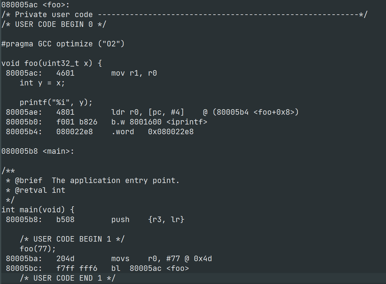

попробовал три, всё равно через регистры. Да уже и не важно, твое утверждение, что при каком-то флаге оптимизации, кровь из носу компилятор кладет в стек не подтвердилось.
        push    {r4, r5, r7}
        sub     sp, sp, #20
        add     r7, sp, #0
        str     r2, [r7, #8]
        str     r3, [r7, #4]
        mov     r3, r0

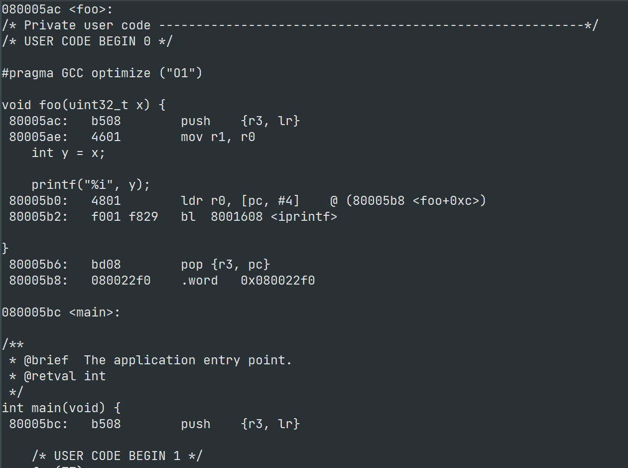

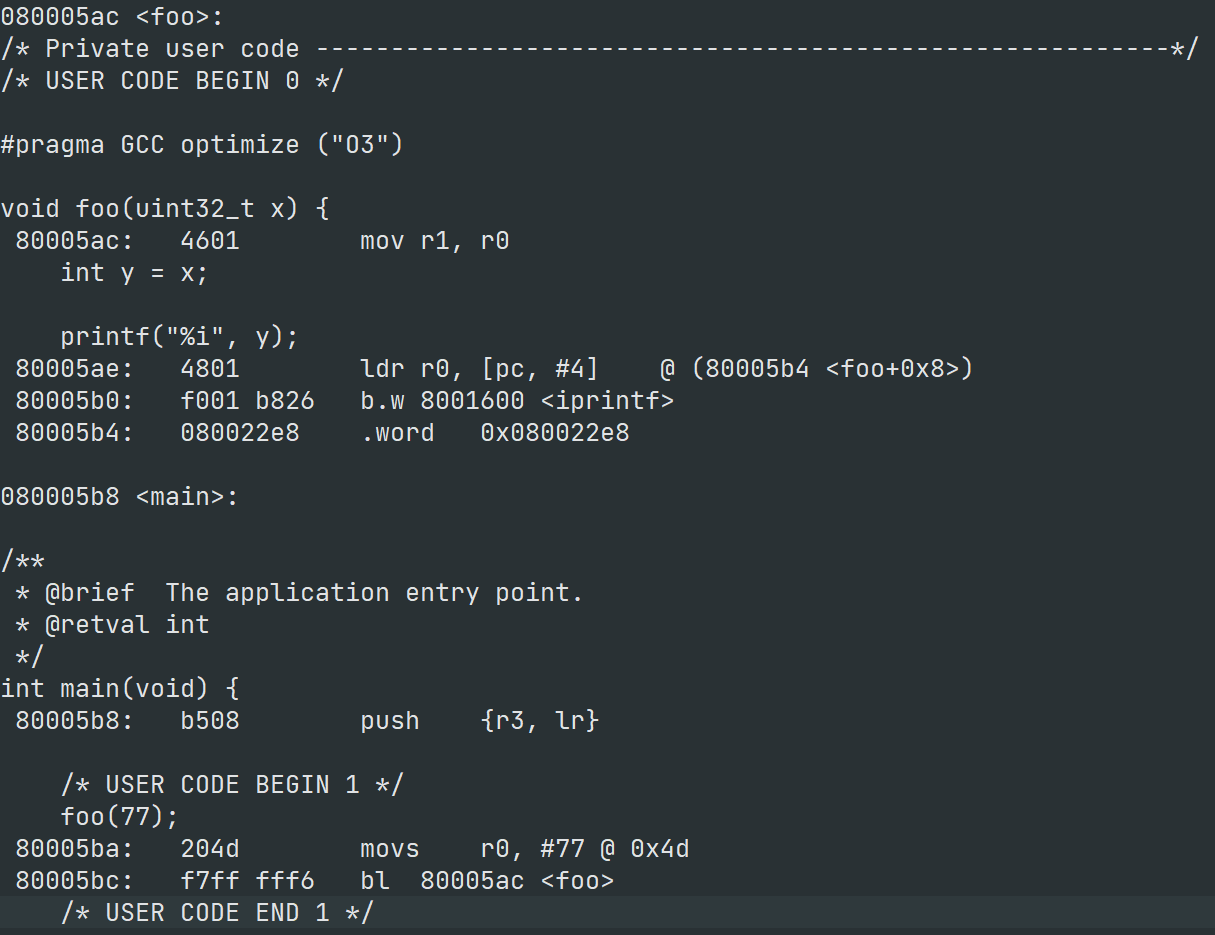

я ж вроде ответил. ты утверждал, что локальные переменные “по любому” будут в стеке, я сказал “не обязательно будут в стеке” и от флагов оптимизатора не зависит. понятно, что если регистры заняты, он будет класть в стек, куда ж еще, но если есть свободные, то заставить его положить переменную в стек можно, ну разве что асм вставками, и то, с учетом указателя на стек, если положил пять переменных, то и забрать надо пять переменных, иначе адрес возврата хрен прочтешь, у него lifo организация и начинается с хвоста памяти, что у avr, что у stm. Одинаково.
я проверил для STM32
Нет, стэк здесь не участвует вообще!

-О0 = сохраняет переменные на фрейме
-О1 = сохраняет некоторые регистры проца
-О2 = скорее всего и регистры проца не будет сохранять.
Дривер, ну уж попробуй уже ВСЕ опции, это же не трудно)))
Здесь не совсем видно саму оптимизацию, ибо параметров мало. Всегда переменная пробрасывается и возвращается в R0 если явно не указать другое.
Надо больше параметров и разных пробрасывать - разница будет увнее.
А с указателями там еще интереснее…
да сколько бы то ни было, видно на обеих скринах mov r1, r0 и ни одного POP
