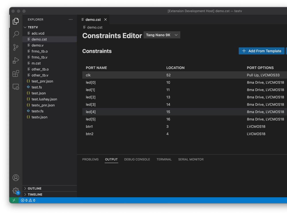

Глянул, интересные платки. А как с освояемостью ихнего по? Не сильно вырвиглазное, как обычно любят китайцы?
В этом наверное главное преимущество плисов - работа с параллельными линиями данных. Если мало, то плохо.
мне не с чем сравнивать.
У них есть плагин к ВС Коду, есть гайд по установке и с пол-дюжины учебных проектов. Особых проблем в прохождении учебного курса у меня не возникло. Другой вопрос, что будет, когда захочешь сойти с протоптанной тропинки… Народ пишет на форумах, что софт кривоват…
Еще из плюсов - к плате не нужен дорогой программатор.
ну а если захочется схемой наваять, как в квартусе, есть там такое?
хер его знает, я года два назад(или больше) пробовал, когда они только вышли… ща уже забыл все
Вот тут их основные гайды, посмотрите сами
Ага, глянул, есть у них по GOWIN, по сути тот же квартус. Надо будет прикупить на попробовать.
