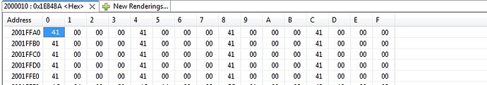

Скажите пожалуйста , почему указатель увеличивается на 4 , а не на 1… Я же использую указатель на char который равен байту ,сумирую с uint8_t , который тоже байт… то есть buf_eep+1 должен увеличить адрес на 1 , в реальности увеличение идет на 4…

Потому, что это не буфер 20 элементов, а 20 указателей. Размер указателя 4 байта

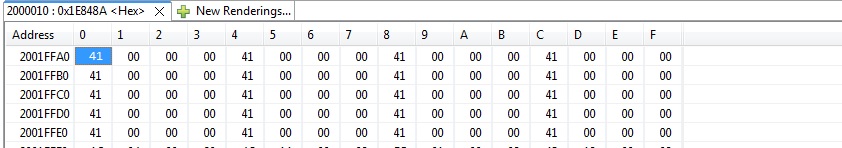

Пошаговое исполнение в дебагере показывает увеличение адреса на 4 … да и дамп памяти ниже подтверждает
Если при обьявлении типа его проинициализировать, по идее память выделится автоматически? Разве нет ?
Дамп неизвесно на каком этапе появился.
А дебагер как зовут?
можно поподробнее … почему 20 указателей…а не указатель на 20 чаров ?
это STM32 дебагер встроенный
Указатель на 20 чаров - имя массива чар массива размерностью в 20 элементов.

Так работает… как написали я действительно создал просто 20 указателей…
Ну я так и решил использовав char* buf_eep[20] что он создаст массив и поместит указатель в buf_eep, а получилось , что сперва надо создать масcив ,а потом извлечь в другую переменную его адрес с помощью &
извините , не указал тип контроллера , решив, что данный вопрос относится к знанию языка , и данная ошибка будет на любой архитектуре… разве что прирост будет от разрядности отличаться
char buf_eep[20]
Вот так и создаст, и поместит указатель в buf_eep
